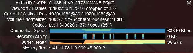

Ich habe dieses Beispiel hier mit -14LUFS hochgeladen
Mich würde mal interessieren was ich da unter den Videostatistiken sehe.
was meint Volume 100%/72% und wie ist die Lautheit zu interpretieren?

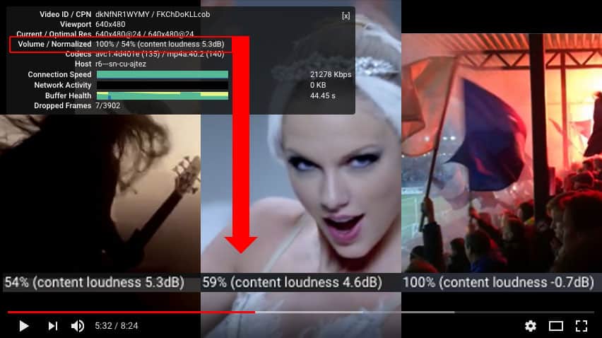

Also ick raff det so:
Der Lautstärke Regler ist auf 100% gedreht und 72% ist der "Grad der Normalisierung", die von YouTube erkannt wurde. Der Lautstärke-Regler is proportional abhängig vom Volume Regler - drehste den Volume Regler auf 50% haste nur 36% Normalisierung.
Content Loudness sollte immer im positiven Bereich sein, da sie von YouTube runtergeregelt wird. Zu leise Videos hingegen werden nicht hochgeregelt.

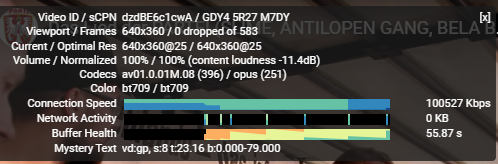

Was mir mal extrem leise aufgefallen war war dieses Video:
Und wenn man da schaut steht sogar -11 db - also man muss schon ordentlich die Lautstärke anheben damit das Video wirkt.
Also 100% / 100% heisst in den meisten Fällen, dass das Audio zu leise war und nicht angehoben wurde (nicht normalisiert wurde), weil YouTube nicht anhebt (Ende interessiert ja ehe keine Sau mehr :D )

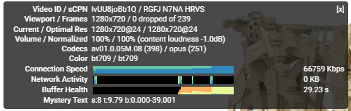

Ich hab auch einzelne Videos gefunden, wo es (fast) genau passt. Z.B. hier die Marble Machine:

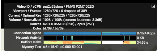

Oder dieses Rammstein-Video:

Schon witzig, bei dem Rammsteinvideo wird mir 73%/73%, die contentloudness von -3,3db bleibt aber die gleiche.
Die ersten 73% sind der Lautstärkepegel (Der Fader im YT Player), der sinkt proportional zur Normalisierung wenn das Video unter -14 LUFS war. Also für Messungen ist es hilfreich ihn auf 100% zu stellen :).
@Ethersis Die -3,3db beziehen sich imho auf das Urpsrungsmaterial (vor der Normalisierung) oder? Ich weiß aber nicht genau ob das hier mit reinspielt, weil die Lautheit ja in LUFS angegeben wird :/. Eigentlich wäre die Ursprungslautheit sinnvoller ... Und da die Lautheit ehe proportional mit der Lautstärke ist ... doch so indirekt ist schon ne Abhängigkeit da o_O ... ich sollte lieber mal Musik machen o_O ...
Also eigentlich ist das ja die Ursprungslautheit des Audiomatierials vor der Normalisierung in db
Wenn ich das richtig in Erinnerung habe stimmt das.
Der Rammstein Song ist eigentlich 3,3 dB lauter, bzw. YT hat es 3,3 dB leiser gemacht.
Tja hmm... aber schau Dir mal das Videobeispiel von der Partei oben von mir an. Das würde ja bedeuten es wäre um 11db lauter gemacht worden, aber es ist allgemeint zu leise. Ich glaube die -3,3db sind eher der Pegel als das Video hochgeladen wurde.
Wenn der zweite Prozentwert bei 100 ist, wurde nichts gemacht.
YT hebt aber wohl die Lautstärke auch nicht an, wenn diese leiser als -14LUFS ist.
Nur Musik die lauter ist wird leiser gemacht.
Also stimmt das wohl, was Du schreibst. Die Lautsiärke liegt 3,3dB unter den vorgegebenen -14LUFS.
