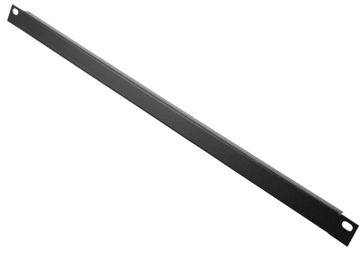

Ok, das beruhigt mich dann doch wieder, weil ich nicht davon ausgehe, das die Elko's permanent mit +100° in Betrieb sind. Zudem befinden sich im Rack zwischen allen Geräten auch noch so halbe Rackblenden, um zumindest eine Umfluft zwischen den Geräten zu gewährleisten.
Von denen hab ich mal 20 Stück gekauft:
https://www.thomann.de/at/thon_rackblende_0,5he.htm

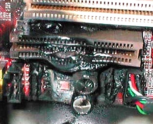

Ich hab keine Lust einmal das innere von einem Gerät so erblicken zu müßen:
Liege ich richtig in der Annahme, das Kondensatoren aus den Geräten alle (sagen wir) 10 Jahre getauscht werden sollten?

Wenn ich mir die Bilder im Netz(eins hab ich ja schon verlinkt hier) so anseh, dann kann aufgrund eines zerschoßenen Kondensator deutlich mehr in den Tod gerissen werden, und genau ab da werd ich hellhörig, weil ich echt viel Geld für meine Geräte ausgegeben habe.

Elkos können, je nachdem wie sie kaputt gehen, enormen Schaden anrichten. Insbesondere in Netzteilen.
