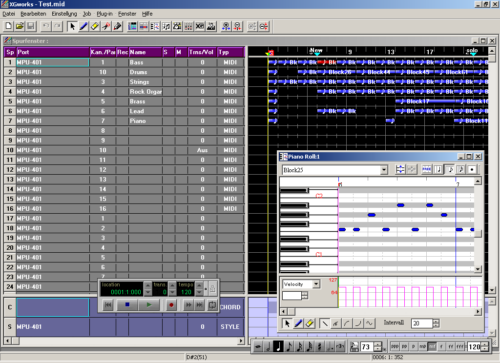

Du kannst die beiden Programme schlecht vergleichen, denn XGWorks ist mehr ein reiner [g=32]MIDI[/g]-Sequenzer, der eben voll auf XG ausgelegt ist, du also sämtliche Effekte, Filter und Sounds komfortabel im Editor einstellen kannst. Aber z.B. VST kennt das Programm genauso wenig wie Audio-Mixdown. Du kannst in XGWorks Blöcke ([g=32]MIDI[/g] oder Audio) anlegen und die dann zerteilen, duplizieren usw. - also insofern schon patternorientiert.
Hab mal nen Screenshot gemacht ...

Hi,
danke für die Tips. XGWorks ist anscheinend das, was ich gesucht habe. Ich mache den Yamaha-Keyboard-Track mit XGWorks fertig und nehme die Keyboard-Audiosignale kanalweise trocken in Fruity Loops auf. Die Effekte und weitere [g=77]VST[/g]-[g=8]Plugin[/g]-Sounds bzw. -Instanzen füge ich dann in Fruity Loops hinzu. So müßte man recht gute Resultate erzielen.
Gruß mj
