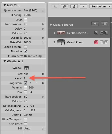

Darum stelle ich mal eine etwas naive Frage. Hast du für die Spuren in Logic auch verschiedene Midikanäle eingestellt?

Midikanäle.
Jede Midi-Verbindung bietet pro Port (=Kabel) 16 Kanäle, auf denen unterschiedliche Sounds angesteuert werden können.
Also Motif in Mix-Modus und in Logic im Spurinspektor die Midikanaleinstellungen anpassen.
