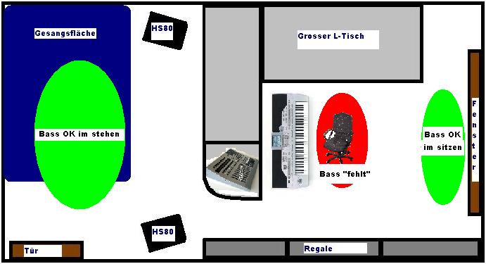

ich habe mein Homestudio umgebaut und habe nun folgendes Problem.
Die HS-80M machen ja im Tieftonbereich echt gut Druck, aber nach der Umstellung habe ich dort wo ich sitze ein "Bassloch".
Wenn ich auftstehe oder mich hinter die Lautsprecher stelle, ist der Bass wesentlich kräftiger und man kann ihn deutlich besser hören und beurteilen.
Im den Nachbarzimmern knallt der Bass auch ohne Ende.
Nur nicht an meinem Sitzplatz.
Seht die Zeichnung...
Habt Ihr ne Idee wie ich das Problem lösen kann?

Ich denke auch, dass Du ums Probieren nicht herum kommst.
Auffällig ist, dass Du an einem Punkt sitzt, wo du sehr viel Direkt-Schall abbekommen müsstest, sprich es keine großen Probleme geben dürfte.
Ich glaube eher, dass Du in den grünen Bereichen so viele Reflexionen mithörst (und beim Bass dann auch fühlst) dass Du denkst, der Bass wäre dort besser.
Nach meiner ersten, unmaßgeblichen Einschätzung ist das falsch, da der Bass dort nur lauter wirkt, die Genauigkeit und die Vorteile beim mischen dürften kaum größer sein.
Is aber immer schwer zu urteilen aus der Ferne.
bei dieser Verteilung im Raum der Lautsprecher und des Abhörplatzes wundert es mich nicht dass Du Löcher im Bass hast.
Eine Messung mit REW wird es bestätigen.
LG
hi,
ohne da experte zu sein, würd ich fast behaupten - falls die proportionen tatswahrhaftig stimmen - das ist nicht wirklich praxistauglich aufgebaut.
auf 35-38% der raumlänge sollte doch die abhörposition sein, nicht ~65% wie abgebildet, wenn ich mich nicht irre. das fenster im rücken dürfte so auch stark reflektieren.
ich würde alles probehalber mal umstellen, fenster in blickrichtung, tisch umdrehen und die monis näher an die wand ran, die sitzposition also quasi so belassen, nur eben alles um 180° umdrehen. aber da können andere mit sicherheit mehr zu sagen.
gruß,
micha
Das ganze stand vor einer Woch noch um 180 Grad gedreht. Aber die jetzige Anordnung hat sich in der Praxis eher bewährt.
Die Tische haben hinten zwar Rückenbretter aber die Boxen strahlen direkt über den Tisch rüber. Die Bretter dürften keinen Einfluss auf den Sound haben.
Ich empfinde den Bass in den grünen Bereichen natürlicher lauter, aber mir ist auch folgendes aufgefallen:
Wenn ich einen EQ einschalte und mit einem kleinen Q-Wert im 35-50Hz Bereich um sagen wir 10dB erhöhe und das das Frequenband durchfahre um den BassDrum anzufetten, höre ich in meiner Sitzposition in den Frequenbändern keinen Unterschied. Wenn ich aber an meinem Sitzplatz aufstehe, höre ich deutliche Unterschiede in diesen Frequenzbereichen...
Groove_Master schrieb:Das ganze stand vor einer Woch noch um 180 Grad gedreht. Aber die jetzige Anordnung hat sich in der Praxis eher bewährt.
von welcher Praxis redest Du? Deine eigene?
Die Praxis aus den Studiobereich zeigt dass die von micha empfohlene Anordnung die richtige ist!
Was auch mit Messungen, zB. mit REW, auch belegt werden kann.
Aber auch bei einer günstigen Anordnung sind akustische Masnahmen notwendig um den Bass im Griff zu bekommen.
Einen EQ als Ausgleich für ungünstige Positionierung zu benutzen ist nicht zu empfehlen.
LG
@rolanded
Dann mal her mit den akusitschen Maßnahmen...
Was sollte/würde man(n) in der richtigen Studiopraxis ändern, wenn diese oben aufgezeichnete Aufstellung die einzig mögliche ist?!?
"Einen EQ als Ausgleich für ungünstige Positionierung zu benutzen ist nicht zu empfehlen."
Den EQ habe ich benutzt um die BassDrum "anzufetten" nicht um das Bassloch auszugleichen. Aber ich konnte den angewandten EQ nur im stehen heraushören. An meiner Abhörposition (roter Bereich) im sitzen war von dem EQ nix zu hören was mich dann halt darauf gebracht hat, das an der akkustik unbedingt etwas gemacht werden muß!
Zur Raumakustik hier die standard Empfehlungen:
1° die Abhörposition mit Sicht zum Fenster.
2° Dein Kopf sollte bei ca. 38% der Länge des Raums stehen.
3° Die Lautsprecher und Dein Kopf sollten ein gleichseitiges Dreieck bilden.
4° je 2 Absorber links und rechts, nebeneinander und Position mit der Spiegelmethode bestimmen.
Die Absorber vor dem Fenster auf Stative anbringen.
5° 2 Absorber an der Decke, zwischen Kopf und Lautsprechen, Position mit der Spiegelmethode bestimmen.
6° dicke Eckabsorber in allen Ecken, vom Boden zur Decke - wenn's geht.
7° mit Room EQ Wizzard Messungen machen.
