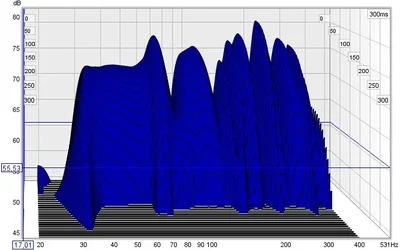

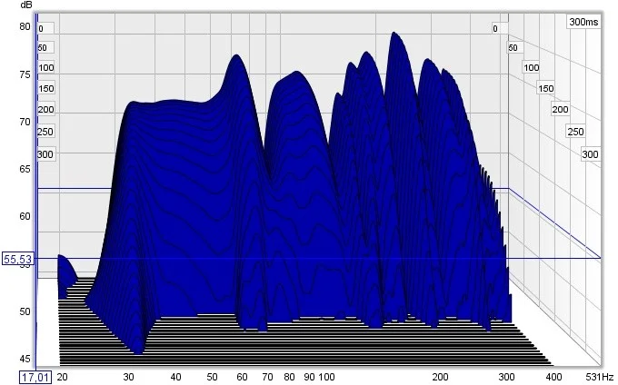

Hier ein Beispiel ohne Eckabsorber und dann mit Eckabsorber aus Sonorock.
LG
