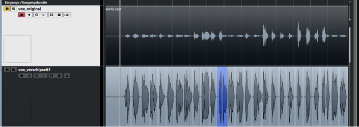

ich habe eine fertige Gesangsspur. Sauber geschnitten, durchs Melodyne gejagt, alles bestens und roh mit 24 Bit exportiert für den Mischer. Nun wollen viele Mischer hier das Volume automatisieren, bevor man in den Kompressor geht. Wozu?
Was spricht gegen die pragmatische Methode, das File einfach wie im Anhang Part für Part auseinander zu schnipseln und jeden Schnipsel separat auf den gleichen Level zu normalisieren? Das ist ja im Prinzip ähnlich zur Volumenautomation aber eigentlich einiges praktischer und schneller.

Gibt jetzt nicht unbedingt die genaue Antwort aber Jens Bogren automatisiert auch alles per Hand:
Ich habe zu Beginn meiner „Cubase-Karriere“ vor 1.75Jahren auch mit Volumeautomation herumgespielt, bis ich festgestellt habe, dass mich der sich ständig bewegende Fader nervt.
Dann bin ich draufgekommen, dass man ja auch direkt im Event die volumekurve einzeichnen kann und der Fader damit fix bleibt.
Mittlerweile bin ich zu faul dazu und nutze MAutovolume von Melda, das im Grunde das gleiche macht.
ich will nicht jeden Schnipsel gleich laut haben. Ich schreibe Clip-Gain Automationen per Hand für vorm Kompressor und fahre ggf. nach dem Kompressor.
So ein Fader unterm Finger geht schon sehr zügig.
Nach was normalisierst du denn da - Peak macht ja 0 Sinn, hast du da noch andere Wahlmöglichkeiten?

Volumen ist die stärkste Waffe des Mischers! Wer sind denn die vielen Mischer die das vorab automatisiert haben wollen?
Nichts, außer das es wie beim Automatisieren nicht den Emotionen oder auch im negativen Fall den Unzulänglichkeiten der Performance entspricht. Wenn am Ende das gleiche Ergebnis dabei heraus kommt ist beides gleich richtig oder falsch. Dann ist das aber Deine Performance und nicht die des Künstlers.
Ich mache es in Cubase auch oft so mit den Slices :-). Aber ich bin mir gerade bei Vocals dann auch nicht immer so ganz sicher ob das gut ist ;-)... Ich meine man erzielt vermutlich (wenn man Comping vorher gemacht hat) auch verschiedene Lautheitsgrade in Abhängigkeit der Nähe zum Mikrofon und wenn man dann optisch anhebt weiß ich dann manchmal nicht so recht ob das wirklich die gleiche Lautheit ist ;-) ...
Ich mache es in Cubase auch oft so mit den Slices :). Aber ich bin mir gerade bei Vocals dann auch nicht immer so ganz sicher ob das gut ist ;-)... Ich meine man erzielt vermutlich (wenn man Comping vorher gemacht hat) auch verschiedene Lautheitsgrade in Abhängigkeit der Nähe zum Mikrofon und wenn man dann optisch anhebt weiß ich dann manchmal nicht so recht ob das wirklich die gleiche Lautheit ist ;-) ...
Denke, das wird in professionellen Pop und Rock Produktionen eh überall ähnlich gemacht. Da wird doch jede Silbe an die Decke geklatscht ohne Ende. Das hört man doch auch gleich bei solchen Produktionen. Bei klassischen Produktionen wird das natürlich nicht unbedingt gemacht, interessiert mich dann aber auch weniger.

Im Logic markiere ich immer die entsprechenden Audio- Abschnitte/ Schnipsel und ändere die Lautstärke. Aufteilen auf Spuren mache ich nicht.

Ich verstehe die Idee mit dem Normalisieren vom TE nicht ganz. Wenn alle Schnipsel normalisiert werden, habe ich doch evtl. das Problem, dass ein Schnipsel extrem leise ist, weil z.B. ein heftiger Basslaut oder ein kräftiger Frikativlaut drin vorkommt. Nicht der Pegel macht die Lautheit. Ich mache das immer so, dass ich komprimiere und Deesser und EQ und Hall draufmache und danach Stellen, die aus dem Raster fallen per Automationskurve nachzeichne. Denn eigentlich kann ich doch erst nach kompletter Bearbeitung sagen, was zu laut und was zu leise ist. Und es geht ja ums Hören und nicht ums Sehen.
Automation nervt mich, ich finde, es ist das am meisten überschätzte Feature heutiger DAWs und auch das, auf das ich am einfachsten verzichten könnte. Ich hab vielleicht in 1% aller Projekte jemals keinen anderen Weg gesehen, als etwas zu automatisieren.
WENN an der Lautstärke was gemacht werden muss, dann auf Clip-Basis oder über verschieden eingestellte Spuren, sonst kriegt man doch 'ne Meise.
