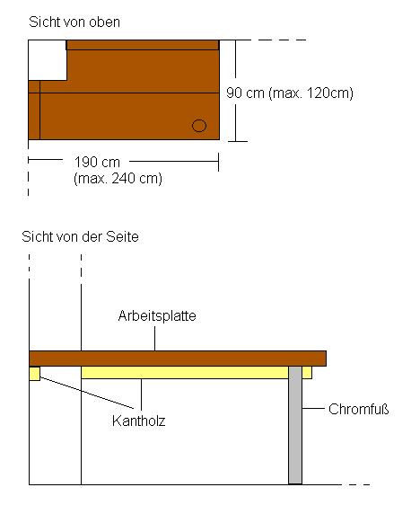

Hi,
wie wär es mit zwei Arbeitsplatten z.B. in Buche? Maße: 240cm x 60cm einer Platte. Du kannst die Arbeitsplatten nach belieben sägen, mit der geraden Seite zusammenstoßen und mit kleinen Stahlplättchen, die Bohrungen haben, von unten zusammenschrauben. Die Platten kannst du mit nem Kantholz anbringen. Du nimmst das Kantholz, 5x5cm sollte reichen, und schraubst es waagrecht, in der gewünschten Höhe an die Wand (natürlich mit Dübeln). Die zusaammengeschraubten Platten auf die Kanthölzer legen und von unten, durch die Kanthölzer in die Arbeitsplatte, fest verschrauben. Jetzt bringst du nur noch einen z.B. Chromfuß in die Ecke der Arbeitsplatte an und fertig. So hab ich es gemacht.
Kosten:
2x Arbeitsplatte = ca. 30€
Kantholz = ca. 8€
4x Stahlplättchen = ca. 7€
Chromfuß = ca. 15€
Mein Fazit:
Kostet nur max. 60€, ist extrem stabil (bin schon drauf rumgelaufen und ich wiege 96kg!!!) und sieht zudem noch echt gut aus.
Hab dir mal ne Skizze gemacht.
Also, viel Spaß beim (eventuellen) basteln.

Jemand der keine zwei linken Hände hat, einen Nagel in die Wand schlagen kann, ohne dass sein Finger danach zur Raumdeko gehört und eine Stichsäge, sowie eine Bohrmaschine sein eigen nennt, wird meine bescheidene "Konstruktion" in maximal ner halben Stunde realisieren können, wenn er will. ;-)
Ich als Student hab nicht das Geld mir einen Tisch vom Schreiner maßanfertigen zu lassen und wenn ich das Geld hätte würde ich es in nen gescheiten Preamp und in das von 26_daemons zuletzt genannte investieren. :-D

@ Dpressedp: Diese Lösung hatte ich auch schon angedacht, allerdings möchte ich nichts mehr an die Wand bauen, denn das ist 1. bei diesem verkorksten Altbau nicht immer stabil, 2. nicht "mobil" genug und 3. stehen dann die Monitorboxen irgendwie ein bisschen ungünstig.
Aber dennoch danke für die Mühe. Das mit dem Budget sehe ich im Übrigen genauso!
