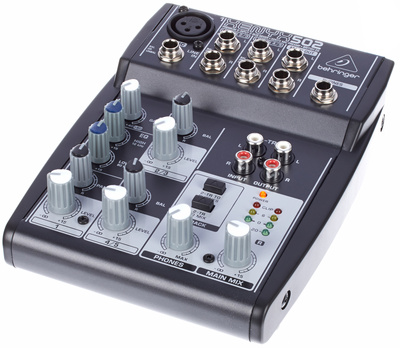

Wenn du dir einen Kleinmixer für 30€ kaufst, hast du eine Lautstärkeregelung für den Kopfhörer und die Lautsprecher getrennt.
https://www.thomann.de/de/behringer_xenyx_502.htm*
Wenn ich mich recht entsinne dann ist der HP-Out bei den Dingern abhängig vom Main-Out, eine getrennte Pegelregulierung ist also nur eingeschränkt möglich.
Wenn man als Eingang die CD/Tape-Cinchbuchsen verwendet, hat man über die "CD/Tape to Mix" bzw. "CD/Tape to Phones" Tasten sogar die Möglichkeit, Routing bzw. schnelles Stummschalten zu betreiben.
Es existieren unabhängige Potis für Phones und MainMix.
Also nicht die schlechteste Idee im LowCost-Bereich.

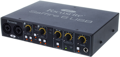

für den direkten Anschluss eines Kopfhörers ist die 2496 glaube ich das denkbar ungünstigste was man haben kann. Weil dann brauchst Du ja einen Kopfhörer Verstärker und für Karte und Kopfhörer Verstärker zusammen und dann noch ein zusätzliches Kabel das möglichst hochwertig sein soll, auch noch mal extra Geld ausgeben. Ist insgesamt also teurer als ein gutes Audio Interface auf USB oder Firewire Basis das schon einen Kopfhörerverstärker drin hat.
genau so ist es! ich kaufe mir ein externes Audiointerface* und gebe die 2496 wieder zurück.
Das Teil kann ich nur empfehlen….ist einfach klasse.
