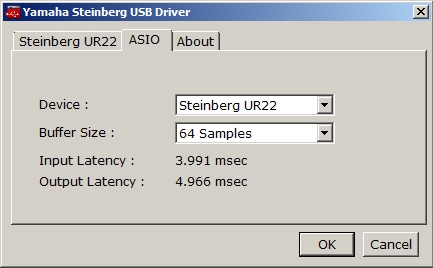

Klar, also ich habe ein Steinberg UR22 als Interface :) Blöde Frage, aber ich weiß nicht wo ich da die Latenz erhöhe -.-

Klar, also ich habe ein Steinberg UR22 als Interface Blöde Frage, aber ich weiß nicht wo ich da die Latenz erhöhe...
"Buffer Size" erhöhen! (Im UR22-Kontroll-Panel. Kannst mal schauen, ob Du unten rechts in der Taskleiste ein Icon fürs Kontroll-Panel findest! Anklicken, usw...).
Steht schon auf 512 Samples, scheint also nicht das Problem zu sein.
