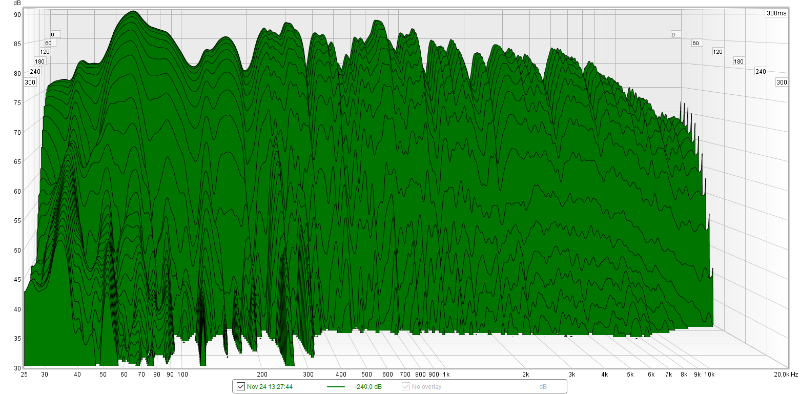

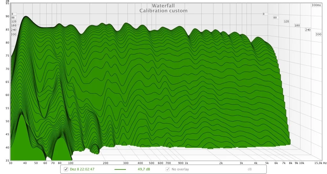

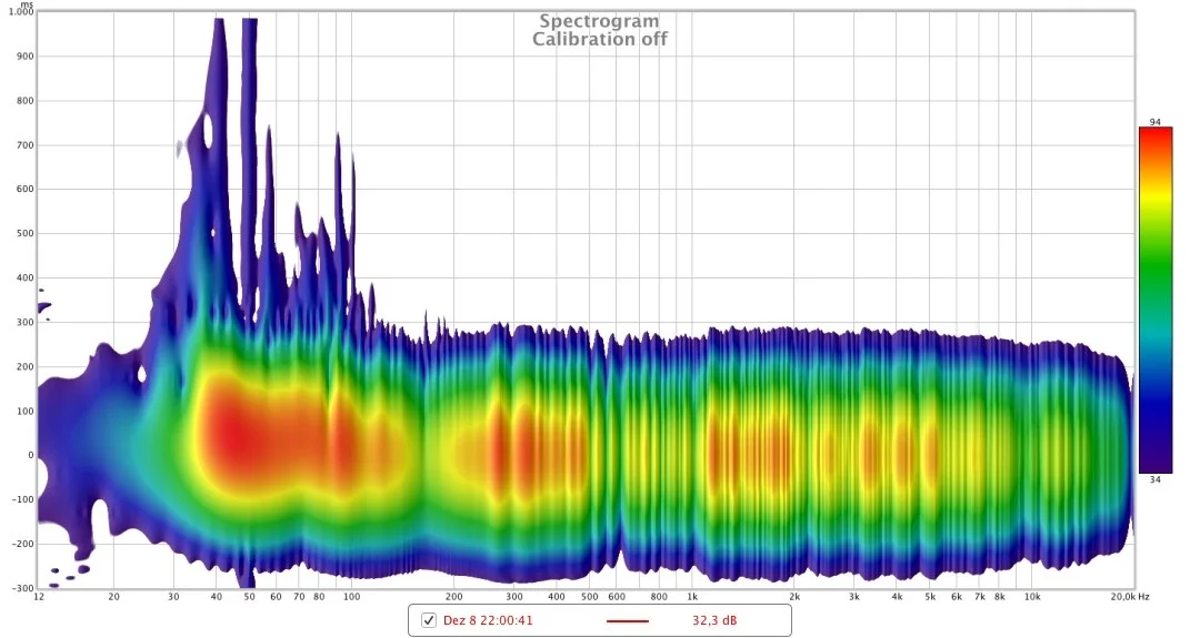

Schönen guten Abend zusammen!

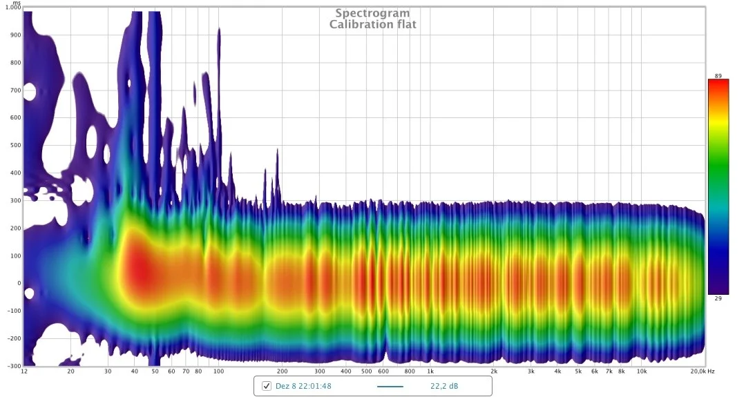

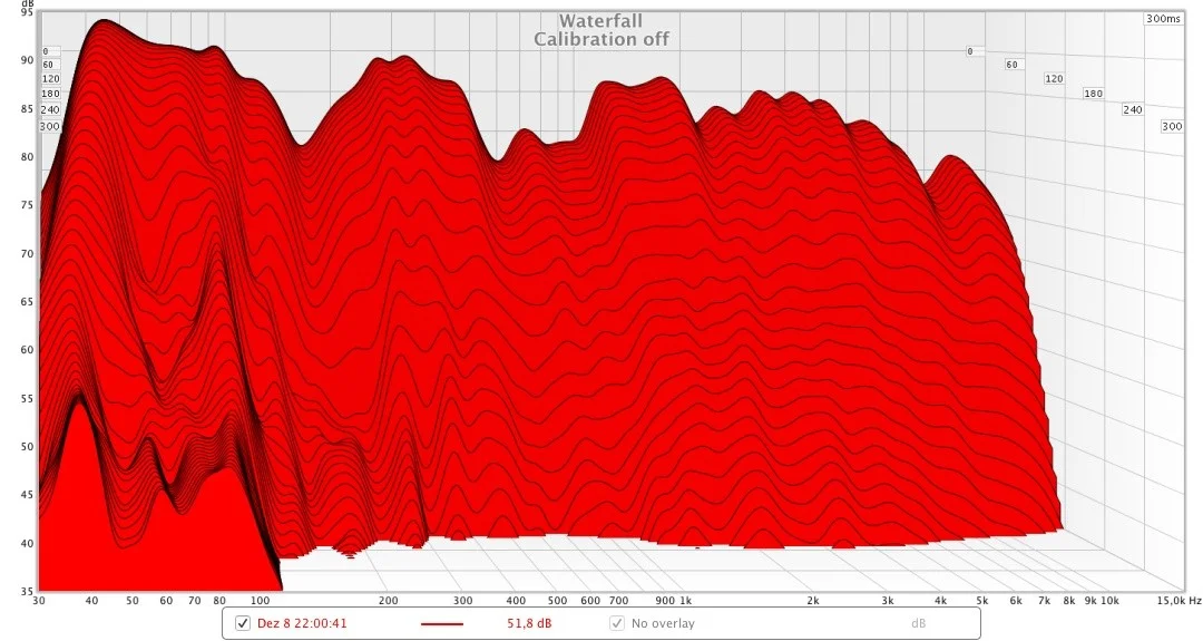

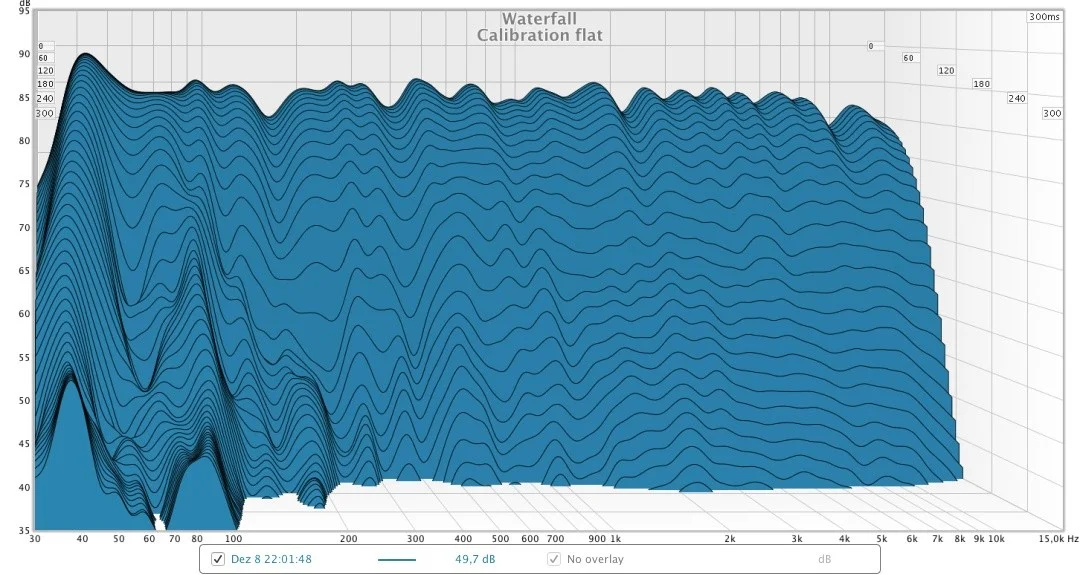

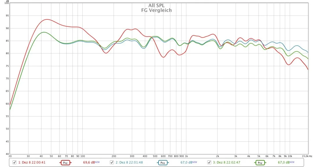

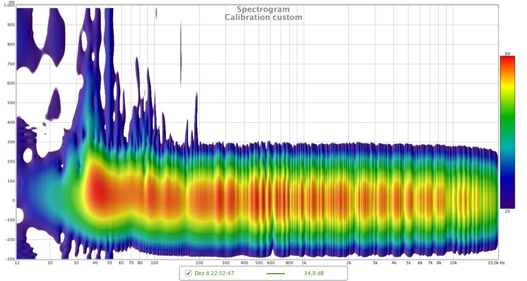

Hier mal die versprochenen Messungen meines Regieraumes. Zu beachten ist, dass bei mir der Feinschliff mittels Korrektur über Sonarworks Reference passiert. Es gibt also jeweils drei Versionen. Einmal ohne Korrektur, ein zweites mal mit einer horizontalen Zielkurve und einmal mit der von mir bevorzugten Zielkurve (custom). Letztere fällt zu den Höhen hin leicht ab und gibt damit ein angenehmeres, natürlicheres Klangbild als eine komplett horizontale Zielkurve.
Frequenzgang (rot: ohne Korrektur; blau: horizontale Zielkurve; grün: custom Zielkurve):
Wasserfall unkalibriert:
Wasserfall horizontale Zielkurve:
Wasserfall custom Zielkurve:
Spektrogram unkalibriert:
Spektrogram horizontale Zielkurve:
Spektrogram custom Zielkurve:
Hoffe das hilft soweit erstmal weiter.

Ich sehe gerade, dass ich beim Spektrogram einen Skalierungsfehler gemacht habe, d.h. nicht der gleichen Wertebereich dargestellt ist. Bitte beachten - sorry!
Reaktionen: Yacc
