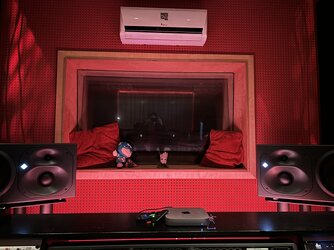

Hallo allerseits,
Einer meiner Lautsprecher war defekt, während der Reparatur habe ich noch etwas an meiner Raumakustik gewerkelt, beim folgenden einmessen & Kalibrieren habe ich festgestellt, dass ich noch eine kleine Mode bei 44Hz habe die ca. 150 ms länger ist als die restliche Nachhallzeit.
Hat einer von den Profis hier noch einen Tipp, die in den Griff zu bekommen? 😁

Vorab, tolles Studio, gefällt mir 👍

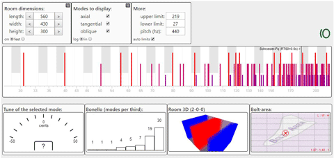

Sollten Deine Einstellungen in REW stimmen, hast Du auch einen Monster - Frequenzgang und Nachhallzeiten.
Die Mode bei 45 Hz kommt schätzungsweise von den Seitenwänden (meine Vermutung anhand Deiner Studiobilder).
Um selber herauszufinden ob dies stimmt, gib einfach mal hier Deine Raummaße ein:
Für mehr Tipps bräuchte die Community schon deutlich mehr Infos.
- Link zur REW Messung
- Raumskizze mit Maßen
- wie, wo und womit wurde bisher behandelt
Je mehr desto besser

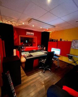

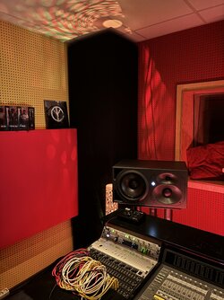

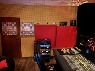

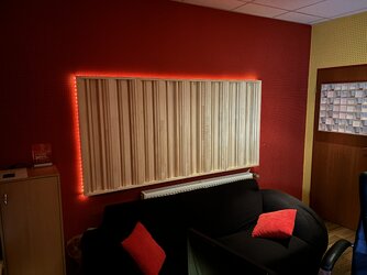

Ja, es sind anscheinend die Seitenwände, hast recht!
Problem daran, ich wusste abgesehen von einem Helmholtz Resonator keine Lösung, nur ist mein Raum ja relativ klein und dazu voll.. :D
Ich habe mal schnell eine schlechte Skizze per Hand gezeichnet :D und ein paar Bilder dazu gemacht.
Das Blatt Papier stellt die eigentlichen Wände dar, dann wurde eine Rigips Konstruktion gebaut mit etwas Luft, dann Dämmmaterial mit Loch-Rigipsplatten. Vorn, Seitenwände größere Löcher, hintere Wand kleine Löcher.
Zusätzlich habe ich dann nachträglich noch Bassfallen in den vorderen Ecken gebaut, Basotect für die Erstreflexionen und im hinteren Bereich Diffuseren gesetzt.

Die Raum Innenmaße sind:
Seiten: 405 cm + je Seite 10 cm Dämmung + 10 cm Luft zur Wand
Tiefe: 438 cm + Vorn: 15 cm Dämmung + 15 cm Luft & Hinten: 20 cm Dämmung + 20 cm Luft zur Wand
Höhe: 260 cm (abgehängte Decke mit 12 cm Luft zur eigentlichen Decke)

Wie bist Du darauf gekommen, die von Dir obengenannten Baumaßnahmen (Rigips Raum in Raum Konstruktion mit Luft dahinter, Loch Rigips Platten, wieviel Dämmmaterial, Diffusoren im hinteren Bereich, ...) umzusetzen ?
Hat Dir dies jemand berechnet ? You Tube Videos ? Tipps von Freunden ? ...
Bitte versteh mich nicht falsch, Du hast ein optisch tolles Studio, aber hinter der Fassade ist im wahrsten Sinne des Wortes, nicht viel außer Luft !
Um solche Moden im Tiefton zu bändigen, brauchst Du Dämmmaterial und zwar viel !!!
Helmholtz Resonatoren sind da mMn das falsche Mittel.
Ich würde jeglichen Freiraum hinter Deiner Rigips Konstruktion mit Dämmwolle füllen, hier in pink:
Am besten unter Deiner Deckenkonstruktion auch noch, dann sollte alles unter 300 Hz, inkl Deiner 44 Hz Mode unter ca 500-600ms sein. Von da aus kann man dann neu messen und weiter sehen.

Ich frage mich auch, ob die vielen Löcher nicht doch zu Reflektor artig wirken. Lange Schlitze halte ich bei starken Bässen für zielführender, um stehende Wellen zu bekämpfen.
Ansonsten: ja, hinten im Raum rund 40cm Dämmung, vorne an der wand 30cm Dämmung, wären das absolute mindest Material, was man hier als Anfang nutzen müsste… Seiten 15 bis 20cm.
Weil ab 30cm fängt es erst an mit der Bass Bekämpfung. Und Bass ist ja nicht nur in den Ecken. Aktuell machen alles die kleinen eckabsorber vorne. Der Rest macht alles über 180 Hz.
