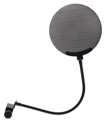

Allerdings wäre die Anschaffung eines Popfilters schon wichtig, sonst knallt es jedesmal in Deiner Aufnahme, wenn Du ein B oder ein P sprichst.
