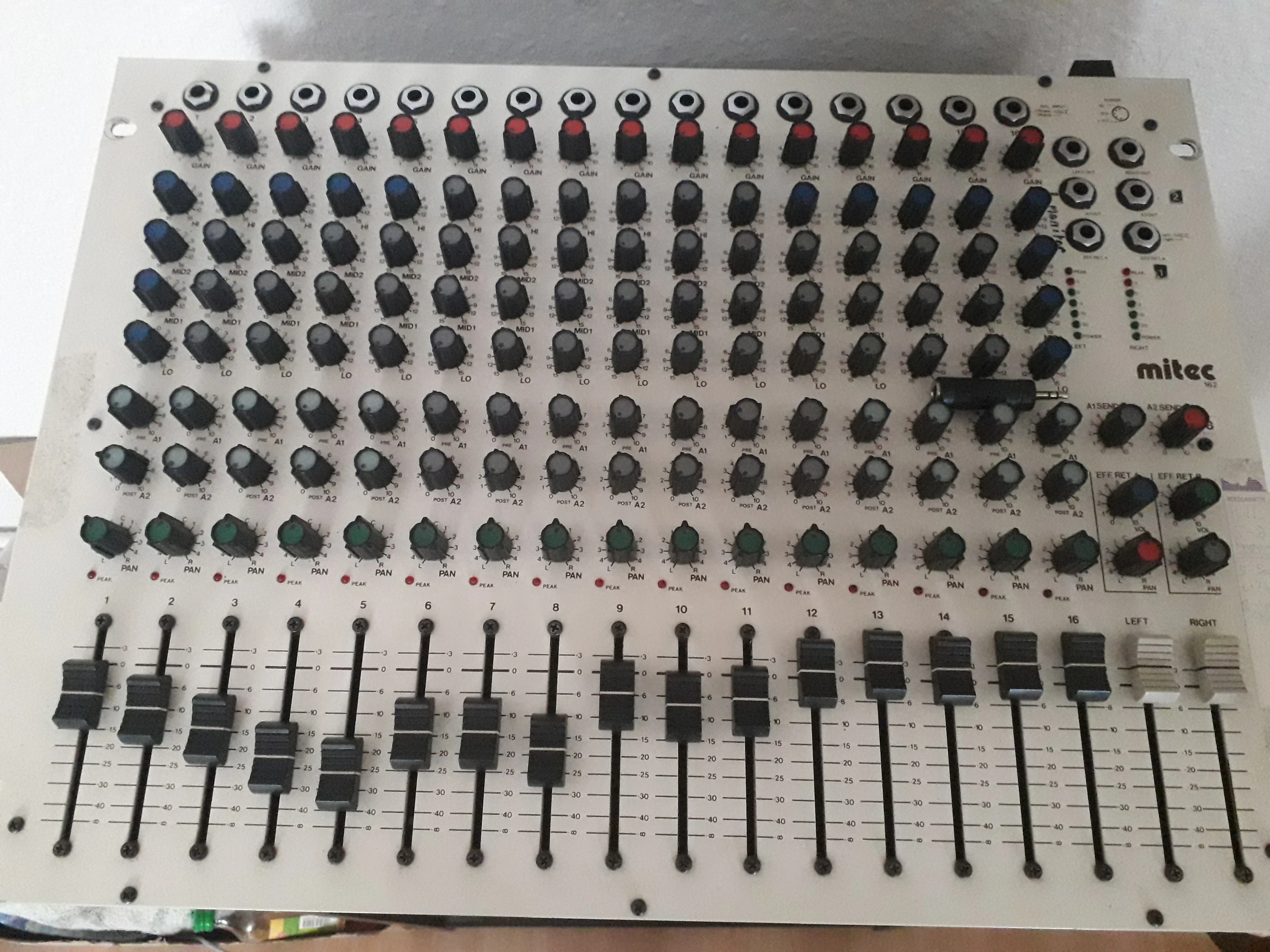

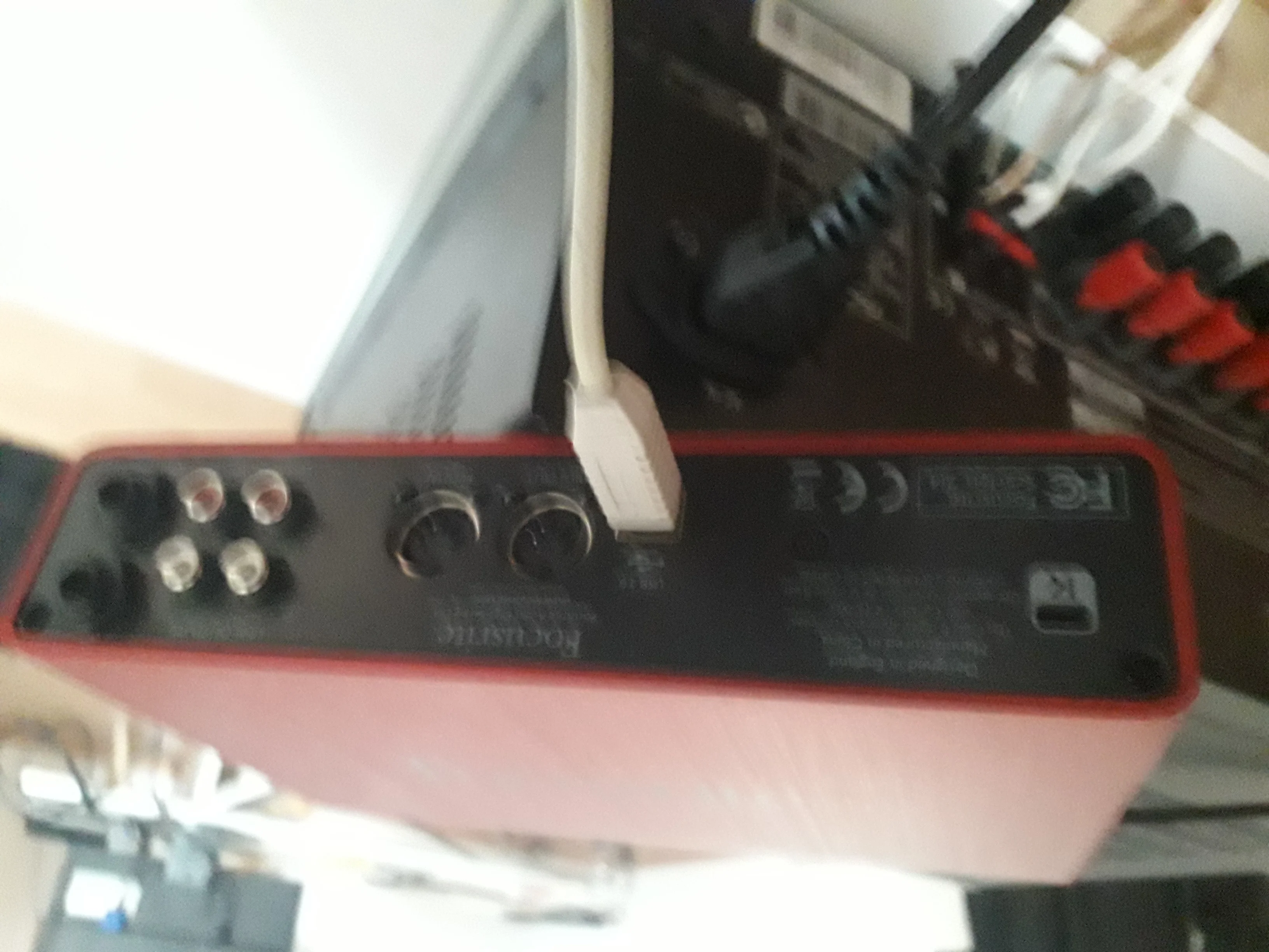

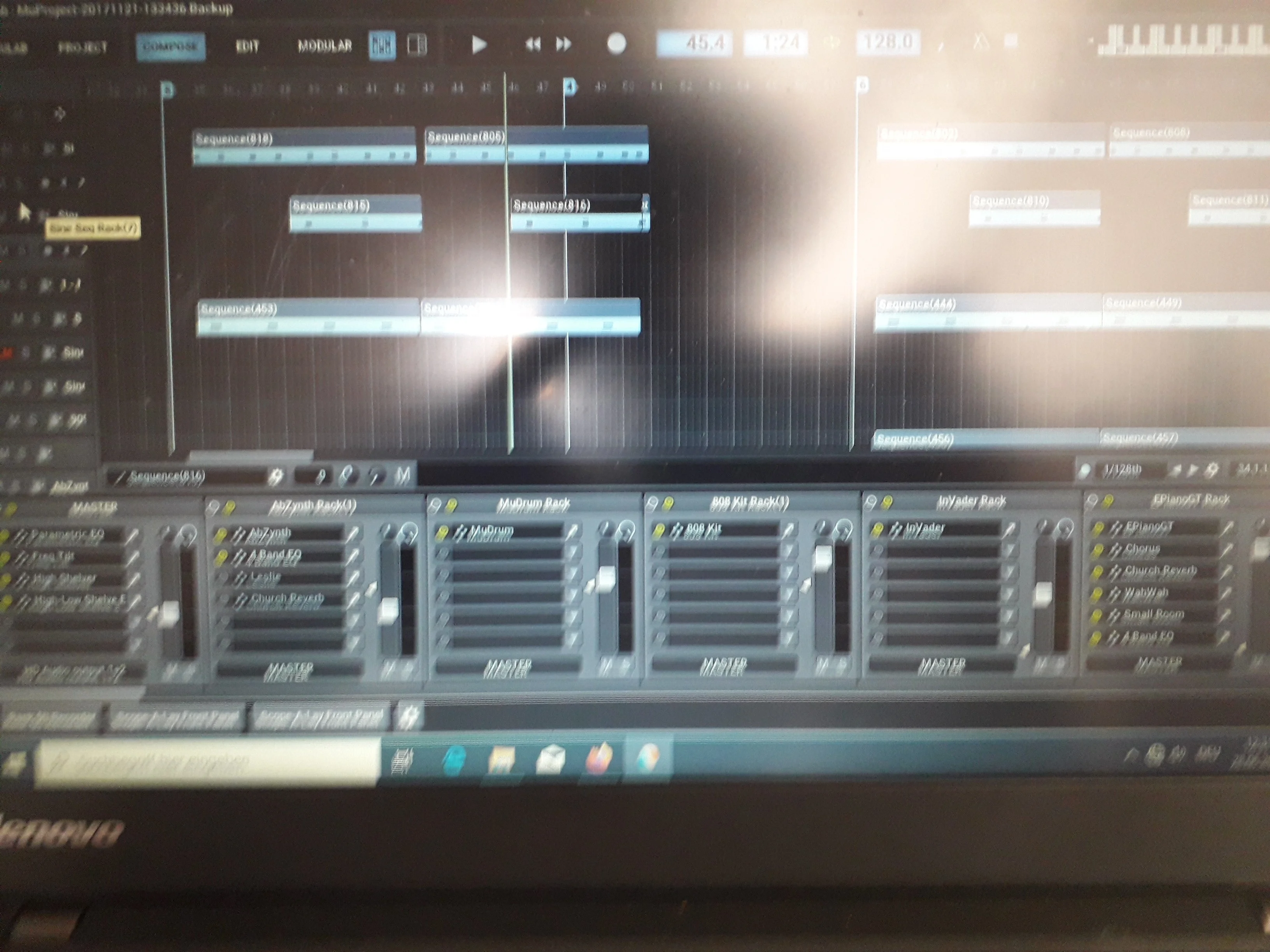

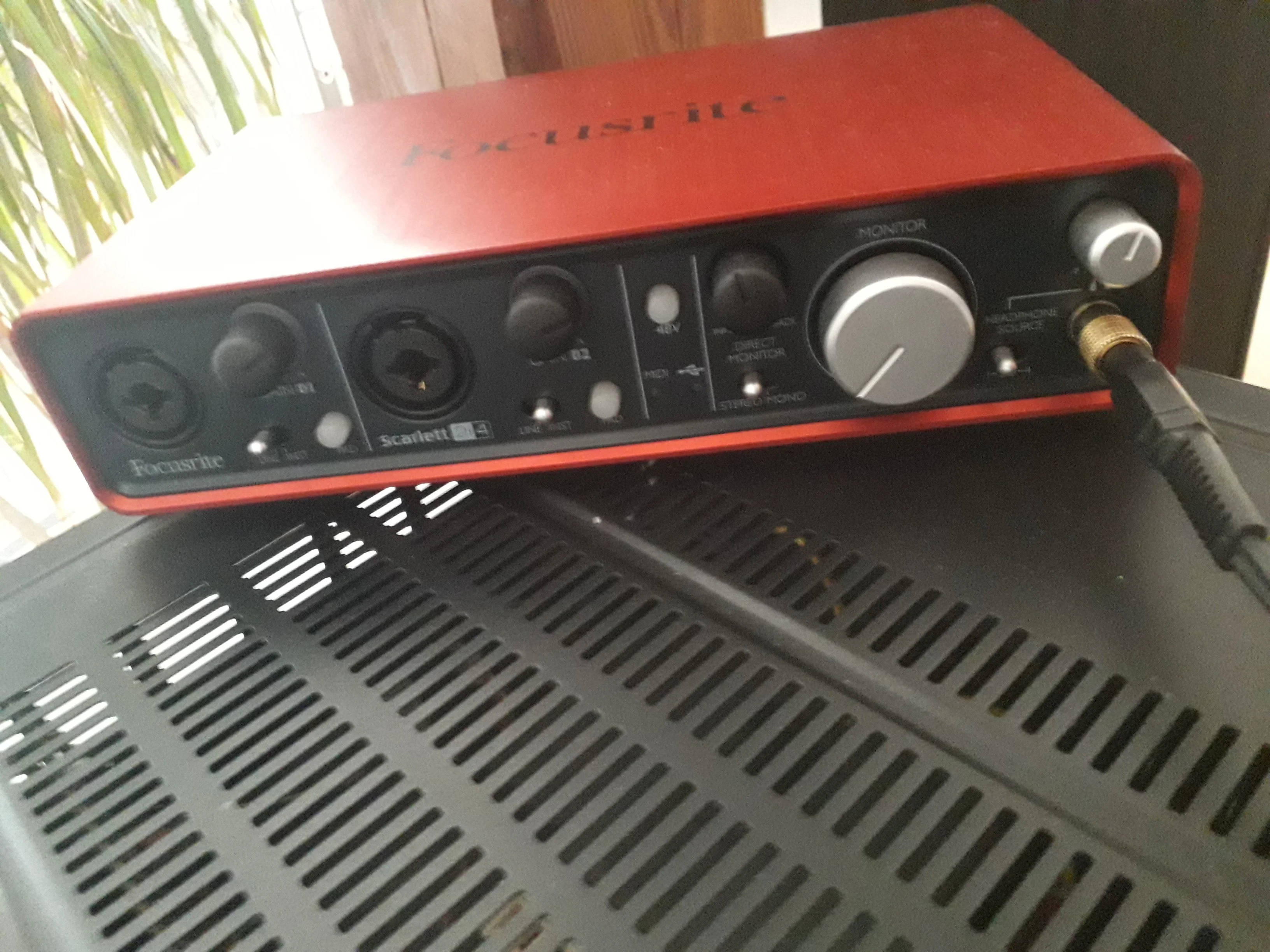

Hallo Leute,vielleicht kann mir jemand hier weiterhelfen.
Habe hier ein Mischpult ,was ich gerne am Computer anschließen möchte,problem ist nur,dass es Analog ist.Wie kann ich das an mein Focusrite* anschließen und ,wie kann ich mein Programm mit dem Mischpult ansteuern,brauche ich ein zwischen Controller zum Ansteuern???(SIEHE BILDER)und wenn ja was für eins .Bitte um Schnelle Hilfe Gruß

Ich bin mir jetzt nicht sicher, was genau du möchtest. Ich meine aber, du kannst mit den Fadern deines Analog Mischpults nicht die Fader deiner Software steuern. Falls es das sein sollte, was du möchtest... .
Ja möchte die Einzelnen Spuren Ansteuern für die Effekte,geht das? kann man nicht mit einem zwischencontroller das machen?brauch ich jetzt ein Mischpult mit Usb???
Dafür brauchst du einen Midi-Controller.
Was ist denn das für Pultmodell ?
Üblicherweise sieht das so aus:
Outputs der Soundcard in die Line-Ins der Soundcard (hier 2 Monokanäle, einer L gepannt der andere R)
Externe Effektgeräte werden an die Aux-Sends des Pultes gehängt, diese kommen entweder in den Aux-Return auf den gleichen Kanal zurück, besser aber das Effektgerät auf 2 weitere Mono-Kanäle zurück kommen lassen, damit du den Effekt mit den Pult-Eq´s bearbeiten kannst. Um das dann aufzuzeichnen, gehst du über eine Subgruppe des Pultes an die Inputs der Soundcard.
Paramter in der DAW kannst du damit nicht steuern ! Dafür brauchst du ein Midicontroller. Ich vermute fast dass dein Pult weder Aux noch Subgruppen hat und damit Deko ist. Nenn mal die genaue Bezeichnung dann google ich mal die Specs.
Also ist mein Mischpult nutzlos? kann ich das Mischpult denn am Midi controller als zusatz kanäle anschließen???
Es ist ein analoges Mischpult, es führt nur die Eingangssignale zusammen auf einen Bus.
Um deine Software anzusteuern brauchst du etwas, was ich oben vorgeschlagen habe.
Diese Geräte zu kombinieren ist nutzlos.
Gerät heißt MITEC 162
Mh, ein (externes) Mischpult ist ja dafür da, externe Instrumente (und Gesang) zu mixen und nicht die auf dem PC :)
Hast Du Hardware wie Synths, Keyboards, Gitarre, Bass etc., ansonsten wäre der Mixer ziemlich nutzlos...
Wenn du analoge Quellen (Synth, Drummachine) hast, kannst du diese an dem Pult anschliessen um sie dann zum Focusrite zu schicken.
Die Frage ist wie, wenn es Aux-Sends hat dann kann er dies nutzen, um eine Kopie des Kanals an die Soundcard zu schicken Ich google mal grad die Specs. Nicht viel gefunden, außer dass es 2 Aux Sends hat dh außer dem Pultsound samt der Onboard-Eqs hat man nicht viel von.
Anschlußmässig: Aux-Sends des Pultes an die Inputs der Soundcard hängen. Dh du hast 2 Kanäle L+R des Pultes die von der Soundcard kommen, dann mußt du drauf achten, dass dann beim L-Kanal des Pultes nur Aux 1 aufgedreht wird, um eine Kopie an die Soundcard-inputs zu schicken und Aux 2 für den R gepannten. Drehst du beide Aux (Aux 1 und 2) pro Kanal auf schickst du R auch an L und L auch an R und versaust dein Stereobild.
Zur Steuerung seiner Plugins oder Daw-Paramter benötigt er einen Midicontroller. Thema erledigt !

Du brauchst erstmal gar nichts mehr zu kaufen, weil Dein Focusrite* auch Midi in/out hat..hat Keyboard Regler die Midi senden?
