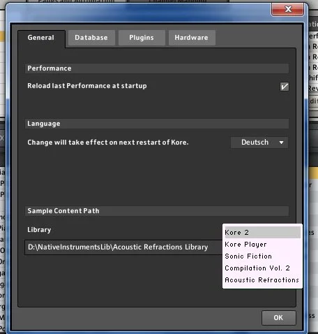

Hast du schon einen Full Scan unter Database gemacht?
Ansonsten musst du nur den Content Path setzen.
Bei meiner Kore 2Vollversion ist das hier:
Reaktionen: techno

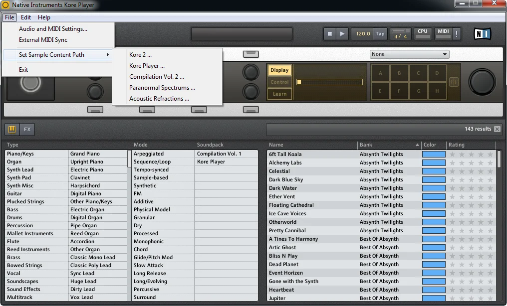

leider hat der kore2-player das feature nicht, die database automatisch zu scannen. ich kann dort nur unter
"file - set content path"
die zielverzeichnisse angeben.
nach einem neustart müsste das dann übernommen werden.
ich kann als alternative aber unter
c:\ Benutzer\ techno\ AppData\ Local\ Native Instruments*\ Kore Player
die databases vom kore player nochmal löschen, dann scannt er nochmal neu.
leider bringt das auch nichts.
ich habe auch schon versucht in der registry unter hkey_local machine die pfade der ni-anwendungen entsprechend zu editieren, aber das brachte bislang leider auch nichts.
unter
Wow6432Node habe ich auch mal probiert, einige einträge vom xp nachzuschreiben, aber das hat bislang auch noch nicht recht geklappt.

Hast du denn die Content Paths angegeben?
Du musst dort den Ordner über dem Sampleordner angeben, bei Acoustic Refractions ist das der Ordner "Acoustic Refractions Library" den du angeben musst.
Ich habe nämlich beim Umstieg auf SSD die Contents auch von C: nach D: verschoben ohne was neu zu installieren!
Bei mir hat das geklappt!
