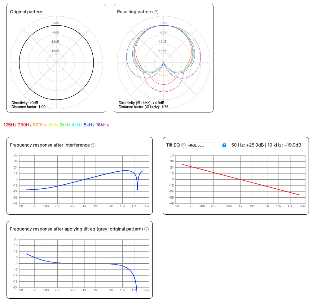

Ich hab da was gebaut und ihr könnt das hier ausprobieren:
http://7rl.de/cu
Nebenbei tritt als Ergebnis aus der Berechnung übrigens auch der Nahbesprechungseffekt zu tage. Wichtig zu wissen: er ist direkt das Ergebnis der Berechnungen. Ich habe den nicht a priori eingebaut. Man erkennt sehr schön, dass er bei der Acht am stärksten ist und bei der breiten Niere am schwächsten.
Man kann auf diese Weise übrigens auch Mikrofone 2. Ordnung erzeugen, in dem man zwei Nieren oder Supernieren gegeneinander verschiebt. So bekommt man beispielsweise Supernieren 2. Ordnung mit einem Bündelungsmaß von 9,4 dB. Eargle hat das in seinem Buch auch vorgeschlagen. Allerdings erwähnt er nicht, dass das nur in der horizontalen Ebene funktioniert. Das vertikale Pattern sieht - bedingt durch die nicht rotationssymmetrische Anordnung - anders aus. Damit fällt diese Konstruktion aus, wenn es darum geht, Diffusschall zu unterdrücken.
