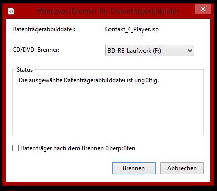

1. Möglichkeit: Iso brennen
Dazu bin ich wie folgt vorgegangen:
Doppelklick auf die Iso Datei -> Fehlerbild 1

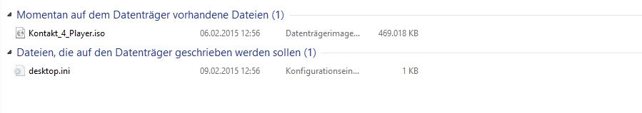

2. Möglichkeit: Datenträgerabbild brennen. (Rechtsklick auf iso)
führt dazu, dass die iso als iso auf der CD landet. -> Fehlerbild 2 und 3

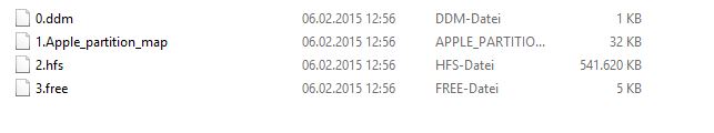

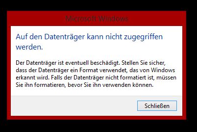

3. Möglichkeit: mit 7zip entpacken.
ergibt unverwendbare Daten -> Fehrlerbild 4

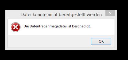

4. Möglichkeit: Virtual Clone Drive
iso wird dort eingladen und dann geöffnet
-> Fehlerbild 5

Also, man hat mir Mac Dateien geschickt.
Kein Wunder dass Win 8 nur Bahnhof versteht.
