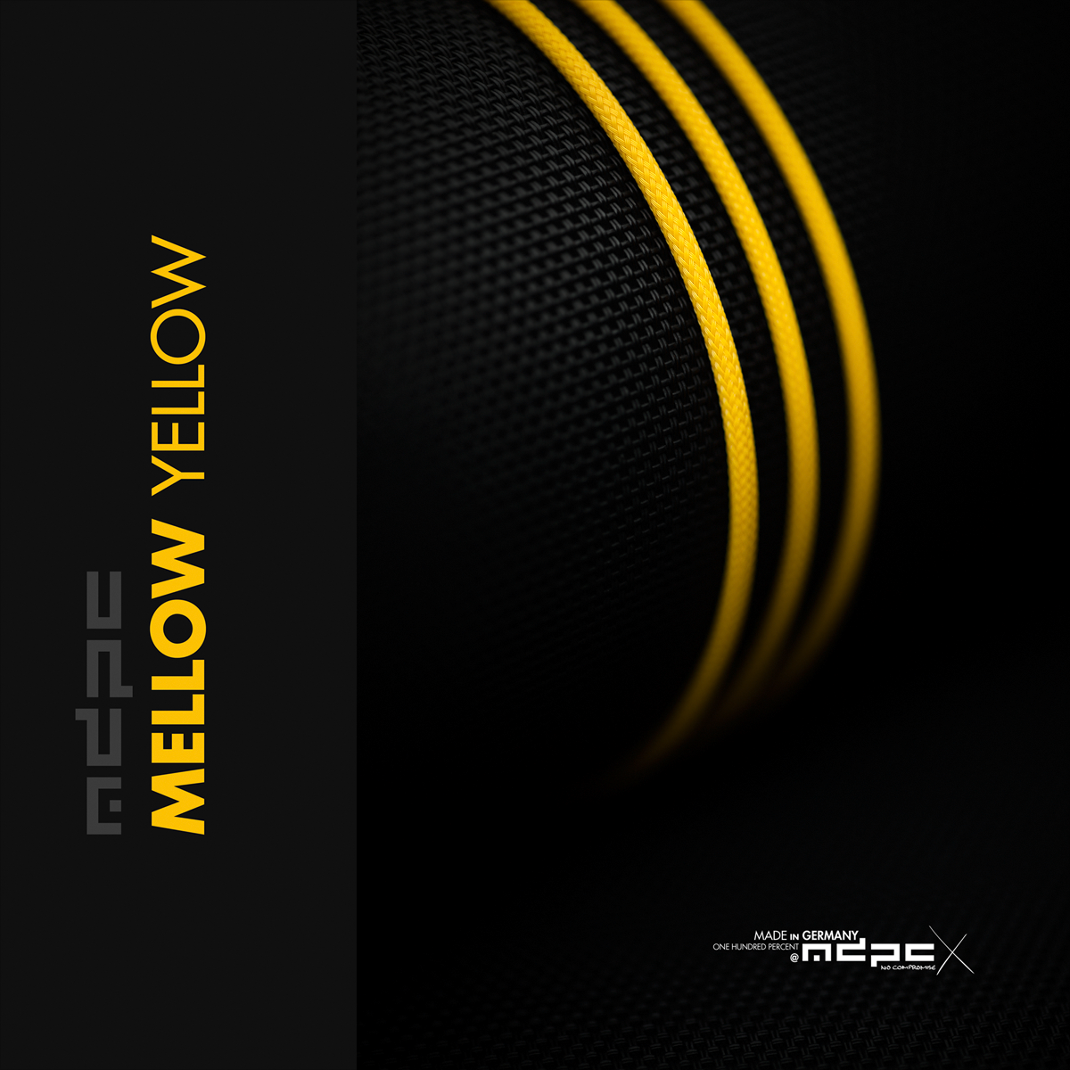

Warum das Sleeve nicht einfach weglassen. Das Kabel hat doch eine gute Optik und ist extrem haltbar. Mir erschließt dich der Sinn des Sleeves nicht wirklich.
Finde das mit Sleeve einfach optisch sehr ansprechend und ich mag GELB! :)
