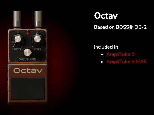

Der Clone vom Boss Octaver (und das ist ja *der* Klassiker) in Amplitube soll übrigens angeblich ganz gut sein, kann man auch als einzelnes Modul kaufen.

wie heisst das Teil genau?
Octav.
Reaktionen: RK79
Ich meine ja.
