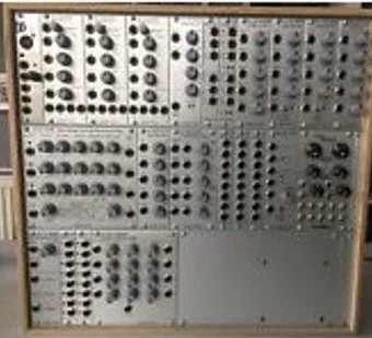

Habe selber mit dem DSI PRO2 angefangen, habe dazu trotz Coach
nur wenig Zugang gefunden weil viele Dinge in Menues und Untemenues
versteckt sind. Mein persönlichen Verstehen von VCO, VCA, LFO, ADSR ...
ist durch den modularen Kram erst möglich geworden. Bei mir geht
inzwischen auch alles in Stereo und musikalisch muss es kein
Gefrickel sein
Allerdings braucht es einen Geldscheisser (siehe unten) !
LG
molemuc
mein Einstieg (gebraucht, für etwas mehr als 1000 Euro)

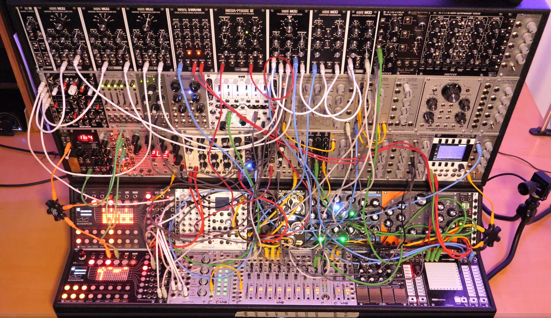

hier mein aktuelles setup (15 Monate später) - ... aber ich kann jederzeit aufhören !
