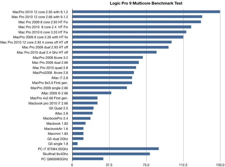

klar ..wenn man ein paar Audiospuren aufnehmen will kann man auch mit einem G5 noch ein Ergebnis erreichen.
Nur wenn man sich schon die Mühe macht vom Pc zu MAc umzusteigen wäre es intelligent auch ein funktionierendes System zu haben, was einen mehr als nur ein paar Monate bis zum nächsten Update Freude macht.
So wird ein 2008 Mac Pro 8 Core gerade mal noch die selber Leistung bringen wie eine neuer
I MAC I7
h
Reaktionen: katerkarlo
hey, danke für die Tabelle. Sehr interessant! Wo hast du die her? Gibt so nen Benchmark Test auch mit Cubase oder Pro Tools? (wobei die Ergebnisse wären wahrscheinlich sehr ähnlich...)
...das kann man schon gut vergleichen.!
Der Test wurde mit
1. Faltungshall
1. Kompressor
1. EQ
1.Ringschifter pro Spur erstellt
und so schafft der neue Mac pro 12 Core -150 Einheiten( Spuren)
und ein G5 Dual2 GHz mal gerade so etwa 10 Spuren...ein MAc Pro 8 Core-2008 immerhin 60
