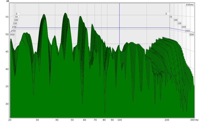

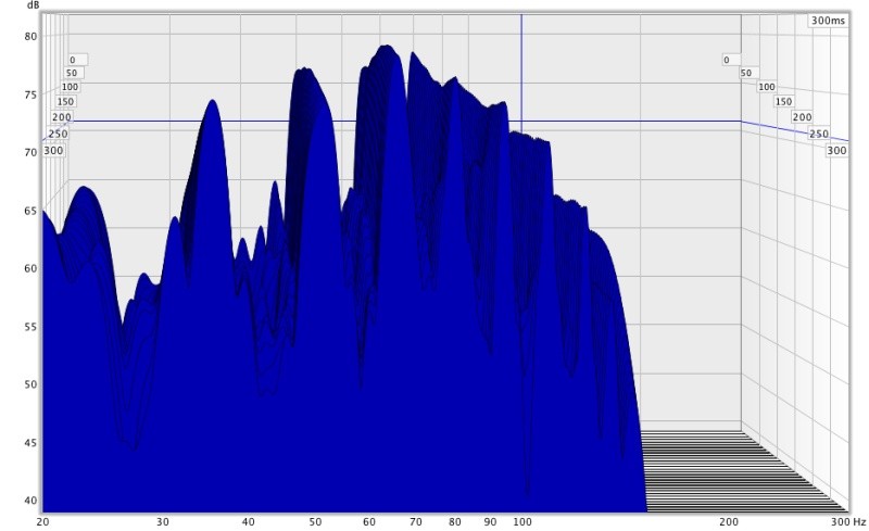

Gemäss eurem REW Leitfaden hab ich mal eine erste Messung gemacht. Komischerweise setzt die Messung beim 1M Sweep aus, beim 128k Sweep nicht.
Mein Signal mit Mic (Beyerdynamic MM1, ausgeliehen) clipt eben an meinem Preamp (Mackie 1604VLZ Vorverstärer, unitiy gain -> Direct Out -> Presonus Firebox In, voll aufgedreht). Könnte dies das Problem sein?
Ich hab meinen Monitoringcontroller (Mackie Bg Knob) zuerst mit Ableton Testsignal auf Unity Gain auf 0 dbU eingemessen. Dann hab ich in REW das Rauschen für 83 dB eingestellt und calibrate gedrückt. Das Rauschen hab ich dann mit meinem iPhone SPL Meter (Decibels, freeware) auf 83 dB am Mackie Big Knob eingestellt. Danach hab ich das Mic bis auf -20 dbFS eingepegelt, clipping led der Presonus Firebox flackert leicht. Am Ende zeigt dann das REW Meter 83dB an. Sollte eignetlich korrekt sein, oder?
Wenn ich nun die Messung starte, kommt eine Fehlermeldung, das Signal könne korrupt sein. Das Signal hat auch so komische Knackser und Aussetzer, die Darstellung geht auch nicht bis 15000 kHz. Das passiert aber nur bei der Einstellung 1M, bei 128k geht es ohne Murren; siehe Files im Anhang.
Was mach ich falsch?
Grüsse
Jean-Marc
P.S.: Das war jetzt meine erste Test Messung im grösseren Raum (L: 592 cm, B:466cm, H: 212cm) um zu kucken, ob ich das überhaupt auf die Reihe bekomme. Das Mic steht auf einem Ständer in Ohrhöhe, Kugel nach vorne zur Box, 225cm von der Frontwand entfernt. Die eine Boxe steht an der Wand, in Ohrhöhe: vorerst nur ein Monotest, weil ich den Raum erst umräumen muss, um mein Stereosetup zu installieren.
