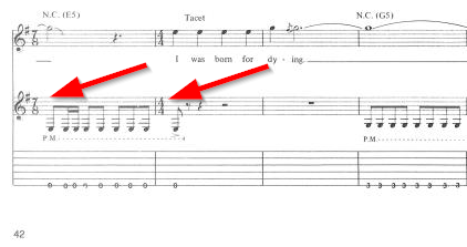

Hmm ich kann da auch ein schnelles 1 2 3 4 (mit Triolen auf jedem Schlag) zählen, kann sein dass es so auch geht. Ein Übergangstakt scheint anders/verkürzt - so was macht Metallica aber auch hmm ...
Aus Master of Puppets:
Ja vierViertel mit triolischem Achtel pattern drunter, oder 6/8 oder 12/8. Geht alles. Was es am ehesten ist darüber können sich die Gelehrten streiten, oder man kann einfach beim Künstler nachfragen. Für die Umsetzung in der DAW spielt es doch letztlich keine Rolle welche Variante du wählst.
