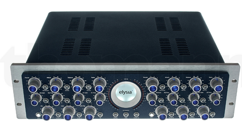

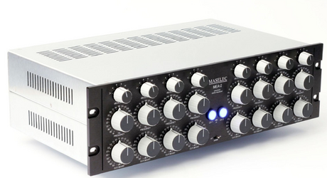

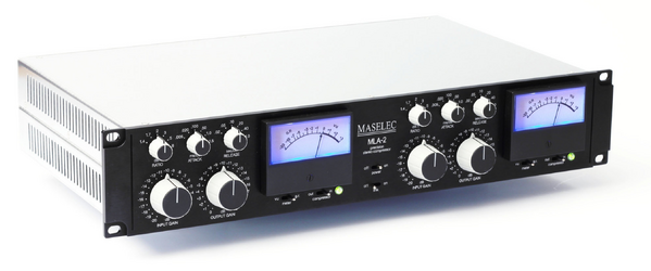

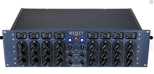

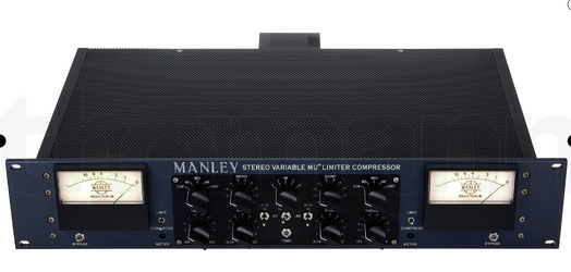

Also ich hab mir das in Anlehnung an einige "Profimasteringstudios" z.B. Abbey Road welche hauptsächlich mit Hardware arbeiten ein bisschen abgeschaut und herumexperimentiert.
Erlaubt ist ja, was dem Ohr gefällt. Man sollte es halt nicht übertreiben.
Ich hätte die folgende Hardware auch gerne, dazu müsste man dann aber 30-40K ausgeben. Dazu muss ich vorher noch ein paar Socken stricken.
Gute Geräte sind nach meinem Dafürhalten:
1717949173239.png1717949240466.png1717950287743.png1717950521784.png1717950581846.png
Ich würde auch sagen, weniger ist oft mehr, aber es ist sinnvoll alle Werkzeuge parat haben die man für ein professionelles Mastering so braucht.
