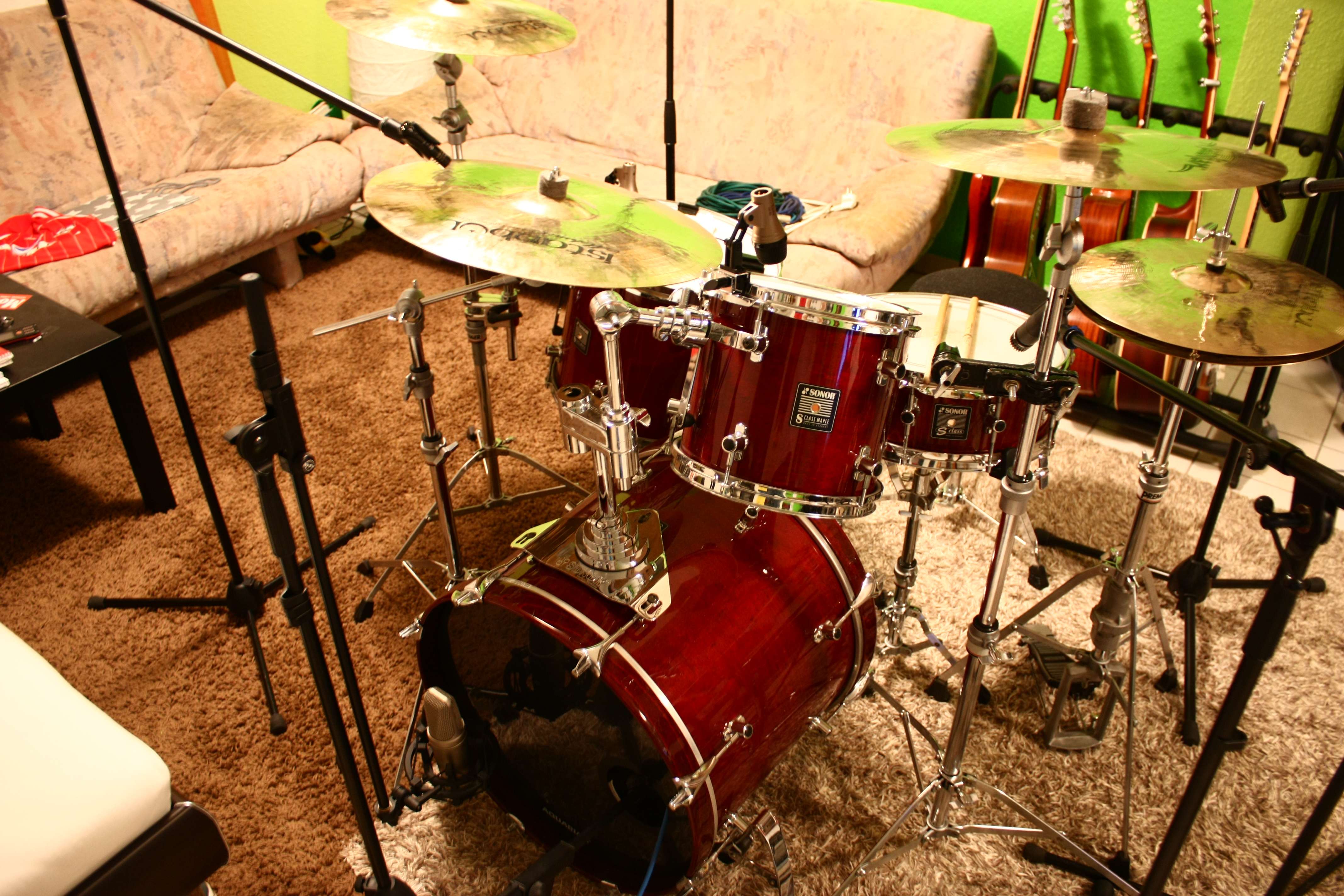

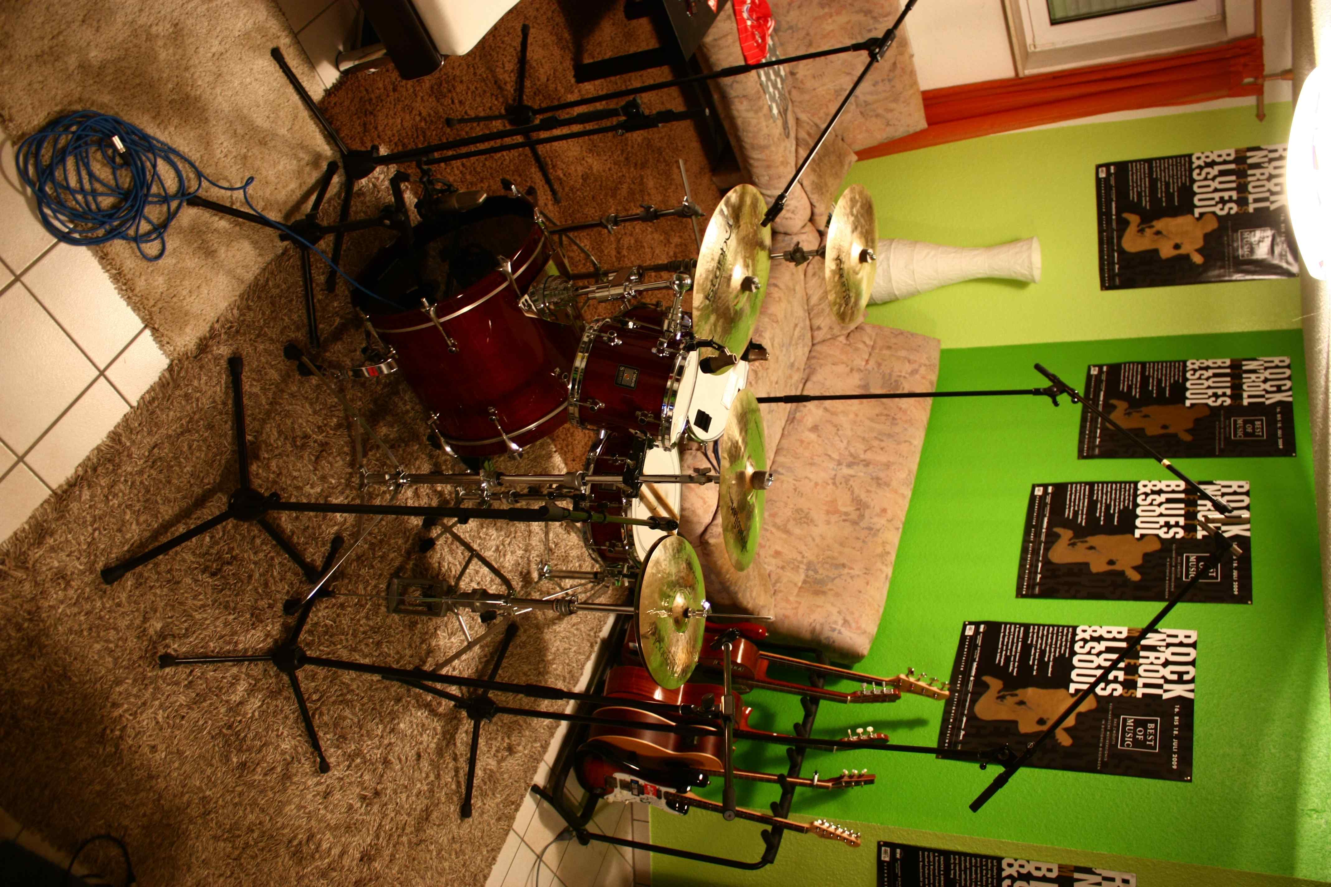

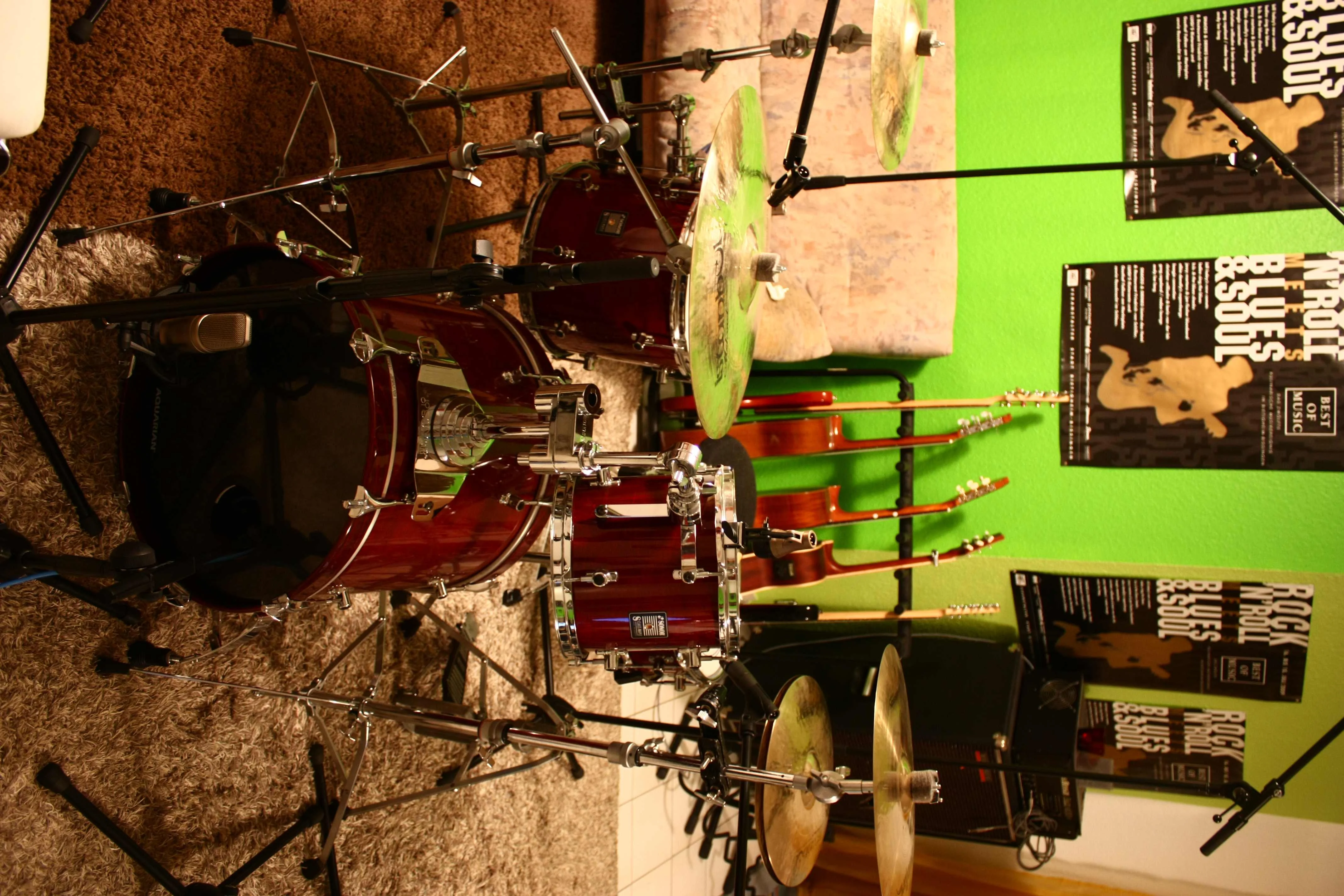

ich habe das drumset soweit microfoniert nun bin ich mir nur noch nicht klar wie ich die overheads aufstellen soll.
ich haben 2 Rode* nt-5
welche aufstellung eignet sich am besten?
hier mal ein bild des drumsets.
danke

Probiers doch einfach mit den Standarts: XY und AB. ;)
gilt da einfach probieren? oder haben die 2 verschiendenen auch verschiedene eigenschaften die man schon im vornherein bestimmen kann?
Für Stereofonie gibt es so einige Aufstellungen mit den entsprechenden Vor- und Nachteilen.
Als die gängigsten in deinem Bereich würd ich XY und Großes AB vermuten.
XY Aufstellung bietet den Vorteil, das du keine Probleme mit Phasenverschiebungen hast, da die Schallwellen ja, egal von wo, gleichzeitig auf beiden Membranen auftreffen.
Beim AB Verfahren hast du aber im Allgemeinen eine verbesserte räumliche Abbildung.
Ich würd mal mit den beiden Verfahren experimentieren was am besten gefällt.
Ja. Die haben schon Eigenschaften: AB klingt natürlicher, XY ist aber monokompatibel/-ler. Ich würd Dir einfach empfehlen mal nen AB auszuprobieren und einfach mal experimentieren und ne gute Aufstellung zu finden.
