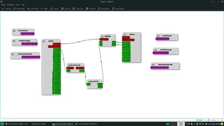

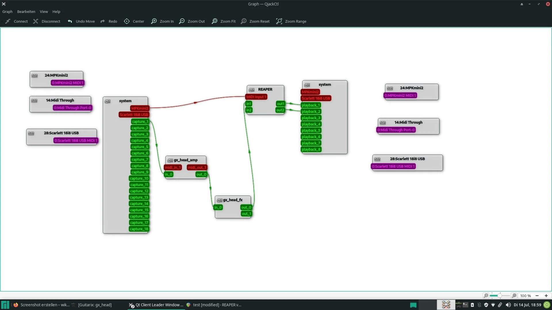

Wie kann ich denn eigentlich das Direct Monitoring ausschalten?
Ich habe jetzt das Problem, dass ich immer das direkte Signal der Gitarre, sowie das Signal von Guitarix höre?
Mein Interface ist ein Focusrite* Scarlett 18i8
  • #48
So sieht mein aktuelles Routing aus.
Wenn ich in Reaper aufnehme, höre ich nur das verzerrte Signal (was ja auch so korrekt ist).
Edit:
Das war missverständlich geschrieben:
Während der Aufnahme habe ich das direkte und das verzerrte Signal gehört. Bei der Wiedergabe dieser aufgenommenen Spur hört man nur das verzerrte Signal.
-> wie unten geschrieben klappt es mit Kanal 3, ich habe also scheinbar noch irgendwo einen Routing Fehler.
Edit:
Interessant, es ist nur bei Kanal 1 (Gitarre) und Kanal 2 (Mikro) so, dass ich das direkte Signal immer zusätzlich höre. Habe die Gitarre mal in Kanal 3 gesteckt und in Jack entsprechend zu Guitarix gezogen. Dies funktioniert so

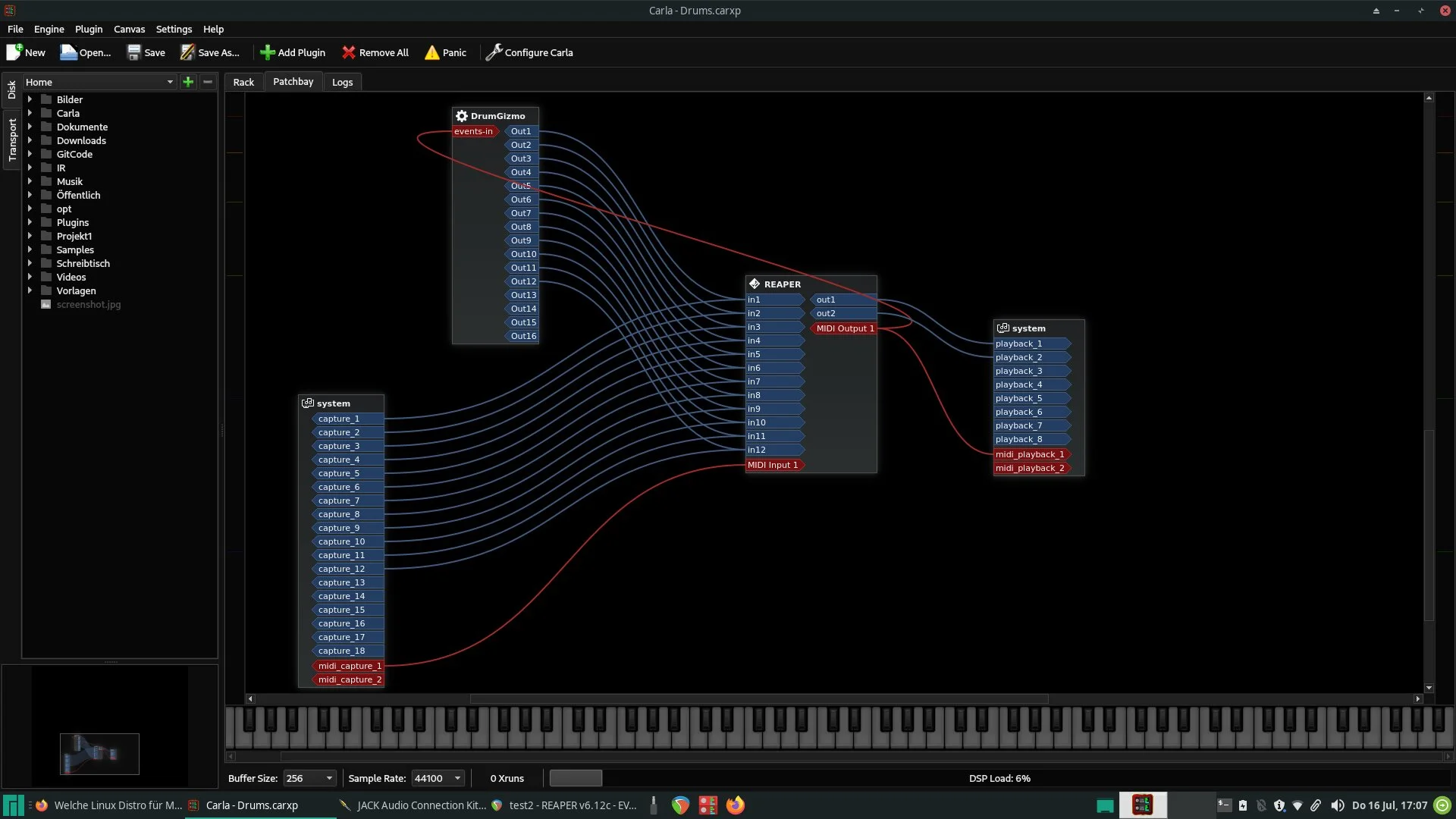

Aktuell meine beste Lösung:
- DrumGizmo in Carla Rack laden (Carla HOST!!) und Kit/Map laden
- Reaper Kanäle erstellen
- Routing in Jack einstellen
- Midi Out von Reaper (Drumspur) an Carla schicken
- Routing einstellen, dies als Preset von Carla speichern
Workflow:
- Reaper Projekt öffnen
- Carla Host öffnen, Preset öffnen (Kit in DrumGizmo ist immer noch ausgewählt und Routing wird wieder hergestellt)
- Reaper Kanäle müssen auf Record gestellt werden
Wenn ich Carla als Plugin in Reaper sehe ich DrumGizmo in Jack leider nicht...
EDIT:
Im Reaper Forum habe ich gerade diesen Tipp bekommen:
Man kann sich DrumGizmo von der KX Studio Seite als LinVST herunterladen.
Habe es gerade getestet und Reaper erstellt direkt die Multichannel Spuren! :-)

Dann kann man doch DrumGizmo-VST im Carla-Plugin wählen und dieses wrapt DrumGizmo dann zu Linux-Plugin, oder nicht?
  • #57
Ja genau, wenn ich Carla selbst als Plugin benutze, habe ich es nicht hinbekommen.
Mit Carla als Host sowie DrumGizmo als .SO hat es bei mir geklappt.
