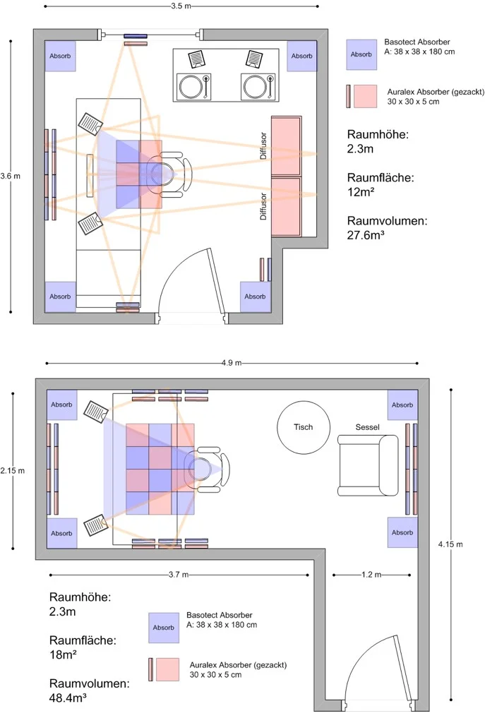

Derzeit habe ich ein kleines Homestudio in der eigenen Wohnung eingerichtet. 12qm, verputzt, eingermassen treated und leider quadratisch. Dementsprechend Probleme im Bassbereich und auch die Nachbarn hätten keine Freude, würde ich nicht halbwegs auf die Lautstärke achten.
Nun habe ich die Option erhalten, einen Raum im Keller zu beziehen. 18qm, nicht verputzt, röhrenförmig. Dafür habe ich schonmal einen Plan erstellt, wie das mit dem verfügbaren Material in etwa aussehen könnte. Ich denke aber, an der hinteren Wand müssten noch Diffusoren hin und den Gang entlang müsste wohl auch noch etwas getan werden.
Mich würde nun euer grundsätzliches Feedback und vor allem eure Meinung zu folgenden zwei Fragen interessieren:
1. Wie stark dürfte sich die neue Form auf die Akustik auswirken? Deutlich spürbar? Gut geeignet?
2. Macht die neue Aufstellung wie eingezeichnet Sinn? Was würdet ihr ändern?
Bin gespannt auf eure Inputs!

Ich würde im alten Raum bleiben. Der neue bringt eigentlich keine Vorteile, eher Nachteile (2,15m). Hast du im alten Raum schon die Raumkanten gedämmt? das bringt noch mal einiges. Was ist hinter den Diffusoren?
Welche Nachteile bringt mir der neue Raum genau? Rein vom Platz her reichen mir die 2.15m. Oder sind die anderweitig kritisch? Für mich sprach halt vor allem für den zweiten, dass Raummoden und Nulls ja besonders gern und intensiv in Räumen mit Seitenverhältnissen von 1:1, 1:2, 1:4 etc auftreten. Am ärgsten im Quadrat. Deshalb wäre meine Annahme, dass der zweite Raum (1:2.27) besser taugt als der erste (1:1.02). Aber vielleicht wirds einem ja auch noch durch die L-Form versaut. Erfahrungen?
Diffusoren: Die stehen eher aus ästethischen Gründen etwas weiter von der Wand weg. Und wegen der schwachen Hoffnung, durch den (leider nicht durchgezogenen) Hohlraum das Schlafzimmer des Nachbars auf der anderen Seite der Wand etwas zu schonen ;-)
Beim Alten hast du 1 : 1.56 : 1.52, beim Neuen 1 : 2.13 : 0.93. Die sind beide gelinde gesagt nicht ideal. Beim neuen hast du dann eine sehr schmale Breite, das würd ich mir nicht antun. Ich würd mir den Umzug sparen.
Hast du mal eine Messung im jetzigen Raum für uns?
Ich tipp mal darauf, dass deine Basotect Eckabsorber zu wenig bringen. Im alten Raum bist du in der glücklichen Lage, dass du alle Ecken frei hast. Mit Sonorock wird dir geholfen ;-) In die Ecken würd ich raumhoch dick Sonorock reinhauen, z.B. 62.5*62.5cm (in alle 5 Ecken). Deine bestehenden Basotect Eckabsorber würd ich dann für die verbleibenden Decken-Ecken für die Problemfrequenzen verwenden, die du durch abspielen der entsprechenden Frequenz und Messung ermittelst.
Dass die derzeitigen Absorber in den ganz tiefen Regionen wenig bringen ist unbestritten. Aber zumindest ab 50Hz aufwärts hats doch ein bisschen was gebracht. Muss halt mal schauen, was es so für Alternativen zu Sonorock gibt. Das kann man hier bei uns im Land leider nicht kaufen.
Aber warum würdest du dir die sehr schmale Breite nicht antun? Aus akustischen Gründen? Oder weil du's nicht gerne schmal hast? Denn wie gesagt stört mich der seitliche Platzmangel nicht.
Und ich musste halt feststellen, dass ich beim jetzigen Raum die Sitzposition kaum weit aus der Raummitte rausbekomme und genau dort nur sehr wenig vom Bass zu hören bekomme, während sich dafür aussenrum die Moden türmen. Ein Mittelding wäre ideal, was sich beim länglichen Raum besser machen lässt (der Achse entlang rutschen, bis die Frequenzen passen). Und es lässt sich auch besser mit der Lautstärke arbeiten. Den Subwoofer soweit aufdrehen, bis es auch in der mittleren Position passt, taugt halt wegen den Nachbarn nicht. Im neuen Raum interessierts keine Sau. Ist auch rein grundsätzlich ein gutes Argument.
Wenn also beide Räume ähnlich wenig ideal sind, dann nehm ich doch lieber den unidealen Raum, in dem ich dafür wenigstens mit der Lautstärke/EQ arbeiten kann, um den Sweet Spot noch zu optimieren.
Ich tipp mal darauf, dass deine Basotect Eckabsorber zu wenig bringen. Im alten Raum bist du in der glücklichen Lage, dass du alle Ecken frei hast. Mit Sonorock wird dir geholfen Zwinker In die Ecken würd ich raumhoch dick Sonorock reinhauen, z.B. 62.5*62.5cm (in alle 5 Ecken). Deine bestehenden Basotect Eckabsorber würd ich dann für die verbleibenden Decken-Ecken für die Problemfrequenzen verwenden, die du durch abspielen der entsprechenden Frequenz und Messung ermittelst.
Genau. Und vergesse die anderen Raumkanten nicht, das bringt wirklich viel!
Du könntest den gesamten bereich hinter und um die Diffusoren mit Mineralwolle füllen und davor unregelmäßig Schlitzplatten (z.B. JohnLSayers) setzen, das würde dem Bassbereich zugute kommen während die Mitten und Höhen noch reflektiert werden.
Die Ecke im neuen Raum wird dir höchtwahrscheinlich nur noch weitere Probleme im Bassbereich bereiten und die 2,15m liefern dir recht hohe Moden, die sehr störend sind.

Hallo
Nun die Raumbreite von 2,15 hat einen Akustischen nachteil.
Weil bei kleinen Räumen durch den Sbir effekt Wandnahe Aufstellung und großes Stereodreieck
empfehlenswert ist (es gibt natürlich immer außnahmen)
Was bie dir dann schon fast im Eck wäre, worauf die Moden voll angeregt werden :(
Kannst du machen.
Weil wenn ich mir die Messungen aus dem quadratischen Raum ansehe, wundere ich mich etwas warum du soviel Geld an Absorber ausgegeben hast :)
Du hast im FG (ohne EQ) sprünge von +/- 8 dB
Starke Reflektionen trotz Absorber.
Und der WF zeigt sehr sehr deutlich das deine Baotect Absorber eigentlich nicht bis 100Hz runter gehen ;)
Aber möchtest du wirklich in den kleinen Raum, so schlage ich vor:
Die Decke mind. 30cm mit sonorock zu füllen (zumindest mit einer Wolle welche einen längsbezogenen Strömungswiderstand von ca. 6 kPa hat.)
Breitbandabsorber bauen , aus Wolle mit 16 kPa und mind. 10cm dick und 10cm Wandabstand.
Da bei 2,15meter die seitlichen Reflektionen umso stärker sind.
Auch würde ich deine vorhandenen Basotect Absorber in die Ecken stellen.
Da diese nur 38cm dick sind, du mit etwas Glück vielleicht eine sinvolle Position für deine Monitore
findest .
lg Bert
