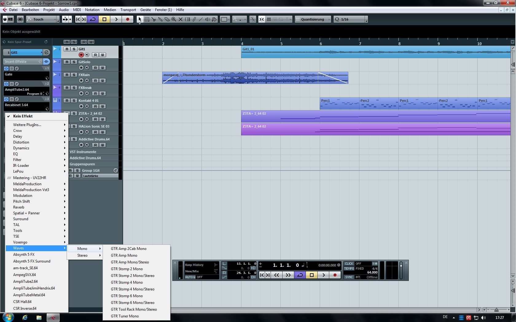

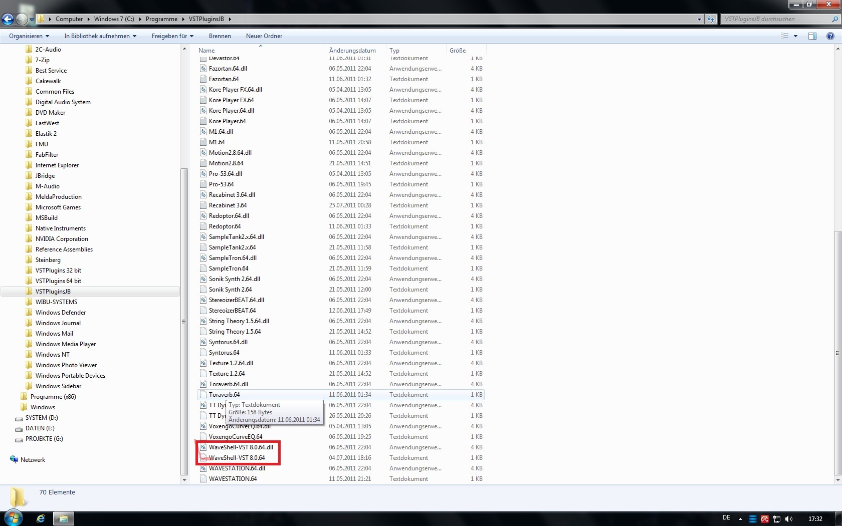

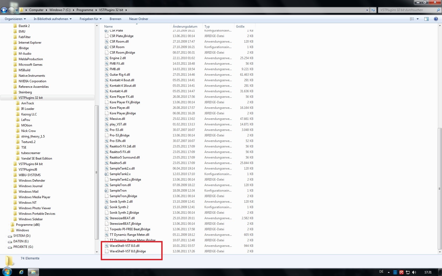

Ich habe Cubase 6/64bit inkl. jBridge und einem Waves-Plugin (GTR3) problemlos bei mir eingebunden.
Die Waveshell sollte ja die gleiche sein.
Die habe ich mit der jBridge auch nur gescannt.
Die Plugins für die Waveshell wurden m.M. nach automatisch erkannt.
Kann mich zumindest nicht mehr erinnern da noch etwas gemacht zu haben.

Also,ich meine schon,dass ich nur die Waveshell-dll im VST-Ordner umgewandelt habe.
So 100% sicher bin ich mir im Nachhinein auch nicht mehr. :)
Deshalb hatte ich nochmal die Screenshots reingestellt,weil dort ja die Waveshell nur mit den jBridge-Files angezeigt wird.
In der Threadüberschrift schreibst Du V7,dass habe ich eben erst gelesen.
Ich hatte mir seinerzeit die neuesten Updates gezogen und das scheint die 8er Version zu sein.
Kann aber auch daran liegen,dass das Musicians Bundle doch etwas anders aufgebaut ist als das GTR-Plugin.Ich habe aber nur GTR und kann zu den restlichen Plugins von Waves leider nichts sagen.
