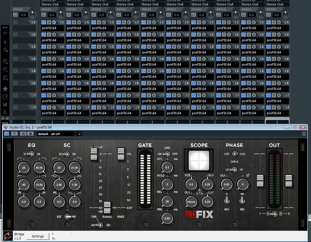

Mit preFix auf 64Bit gejbridged passiert mir das unter Cubase 6.0.7 64Bit nicht da dann die VST Bridge nicht verwendet wird.

Uebrigens ist bei dem Test mit preFix 32Bit der Performace Unterschied der jBridge zur originalen VST Bridge ueber 50%.....8)
Bei 7x 8 32Bit preFix inserts original VST Bridge ASIO 100% auf Intel I7.
Bei 10x 8 32Bit preFix inserts gejbridged ASIO Last kleiner 40% .
