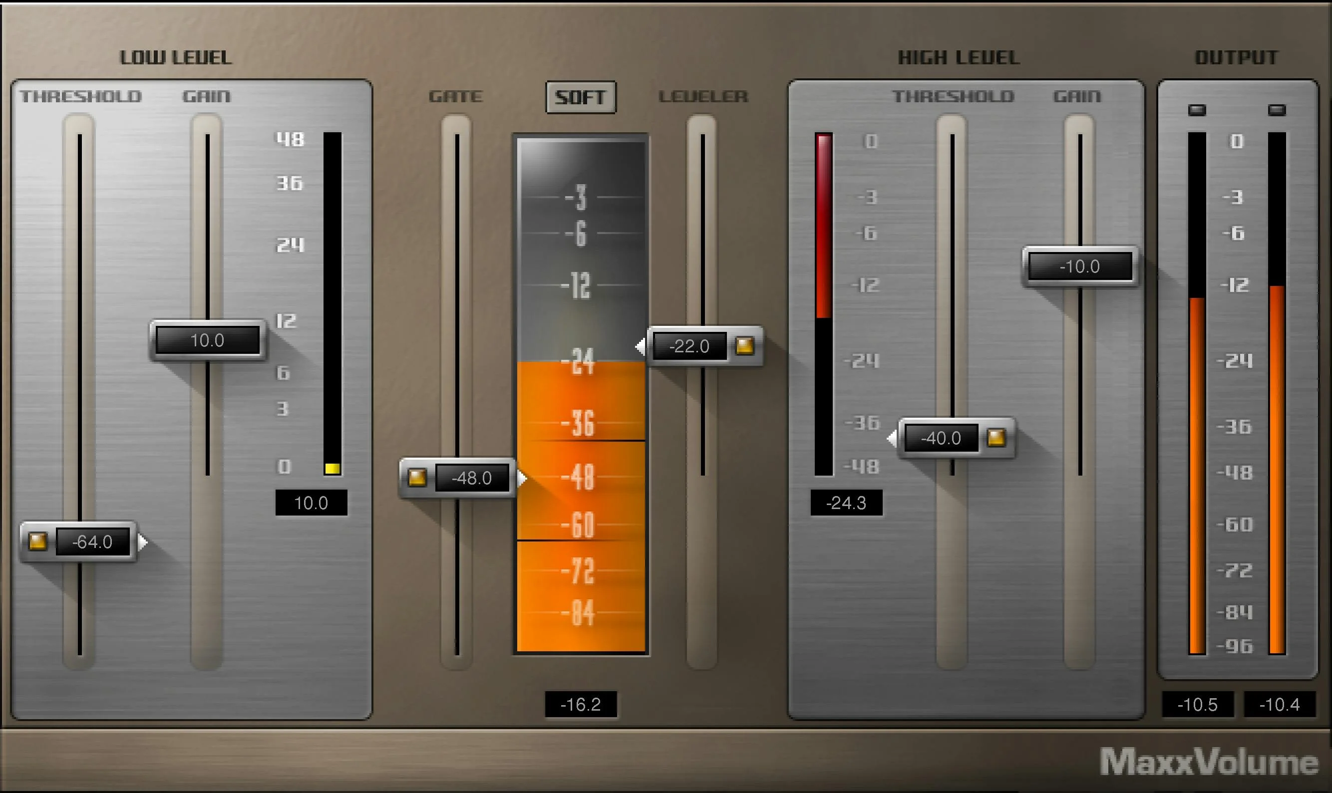

MaxxVolume
Der Low-Level-Kompressor hebt "detaillierte" (leise Signale, Feinheiten) Klänge hervor, z. B. den Raumklang oder die menschlichen Qualitäten einer Stimme. Um die Intensität zu erhöhen, bändigt der High-Level-Kompressor übermäßige Dynamik und unerwünschte Spitzenwerte.
Der Leveler sorgt für gleichbleibende Pegel bei Stimmen, Instrumenten und Soundtracks, während das Gate störende Nebengeräusche herausfiltert.

Das ist die große Variante vom mv2. Ein absolutes super Tool: upward compression um leise Passagen lauter zu machen, downward compression um laute Passagen leiser zu machen - mit den Zeiten wie rvox. Dazu ein soft-knee-gate, vor der upward compression, damit nicht aller Schmutz hochgezogen wird. Der leveler ist auch (nur) ein Kompressor, bzw. Loudness limiter. Er macht nur leiser, sodass ein eingestellter Wert von _wasauchimmer_ vermutlich RMS nicht überschritten wird. Mit loud und soft oben stellt man die releasezeit des levelers um

So wie du das gerade beschreibst, besonders mit dem Gate, klingt das schon sehr cool. Gated das Gate nur das Detectorsignal des Upward Kompressors, oder auch tatsächlich das Signal?
Laut dem sehr übersichtlichen Handbuch ist das Gate ein sanfter Downward Expander, der anscheinend nur auf das Signal wirkt.
Wie der Signalpfad genau aussieht, wird aber nicht beschrieben..
Reaktionen: Schlumpfpeter und rocking.xmas.man
Das Gate gated das Signal.
