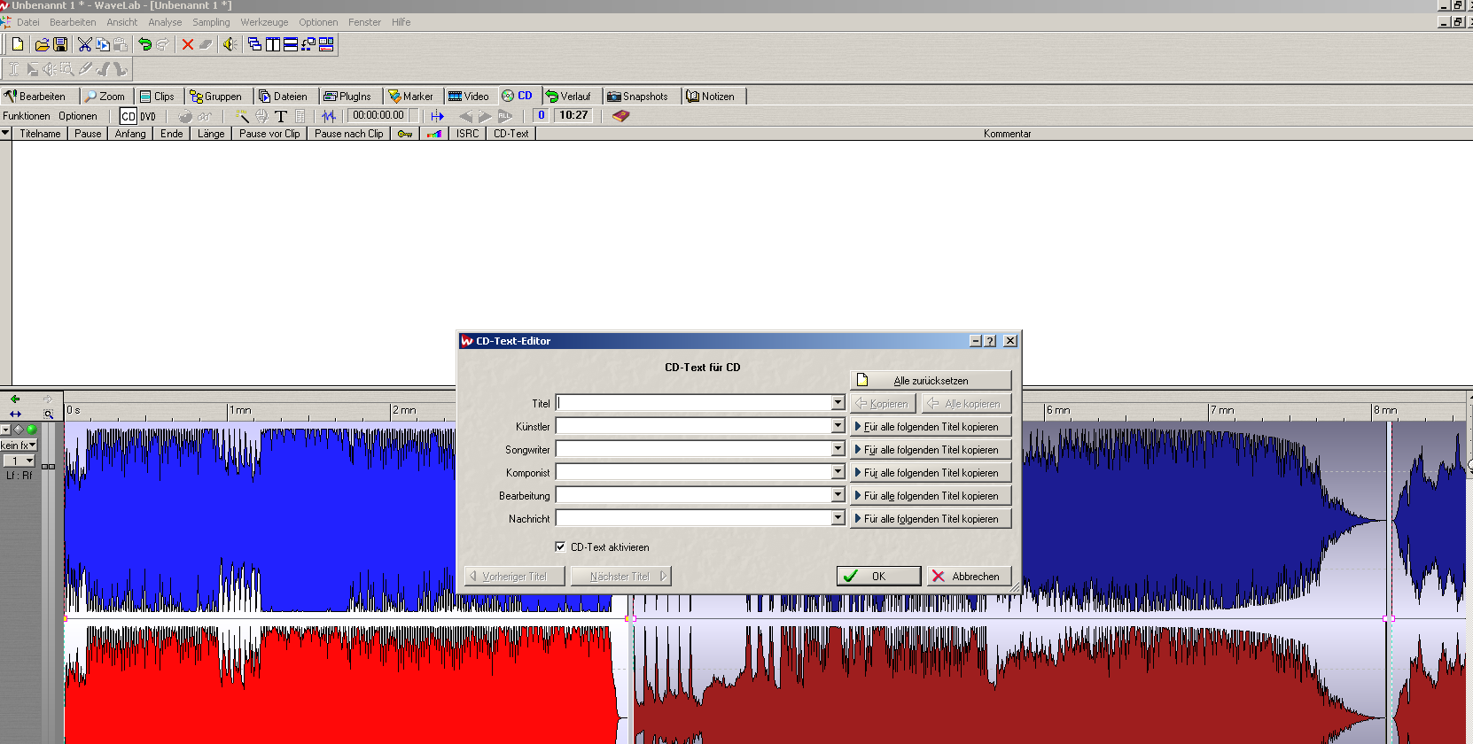

Ich hab da etwas gefunden in der Audiomontage: aber das funktioniert irgendwie nicht, ich kann das nicht übernehmen, wer kann helfen?

Willst Du nun für eine CD Titel und Metadaten eingeben oder einen Titel taggen?
Letzteres unterstützt WAV nicht, das geht nur mit BWF oder AIFF bei den umkomprimierten Formaten oder bei den lossless komprimierten Formaten mit FLAC.
