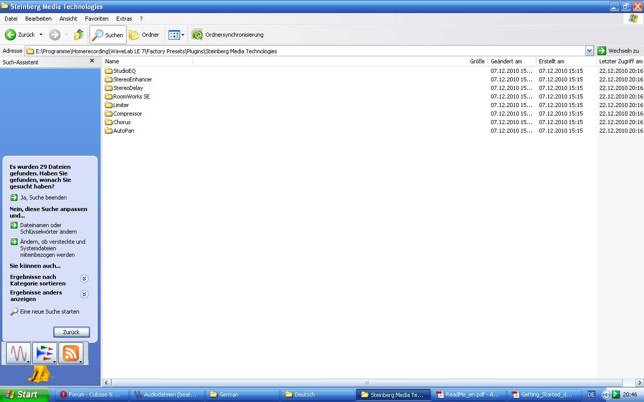

Hast du evt. bei der Installation einen anderen Standardordner angegeben?
findest du evt. diesen Ordner?
WaveLab LE 7\Factory Presets\Plugins\Steinberg Media Technologies

Nach einem Ordner für Plugins wurde gar nicht gefragt. Habs jetzt gerade noch mal neu aufgespielt.
