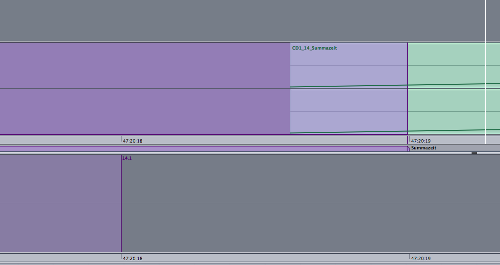

hab gerade ein Mastering in Waveburner gemacht. Alles als DDP exportiert und um es auf Funkionalität zu checken hab ich's mit dem DDP Creator aufgemacht. Dieser hat mir Pausenzeiten von unter zwei Sekunden ausgespuckt. Verwirrt habe ich Waveburner wieder geöffnet und die Pausen gecheckt. Zeigt überall zwei Sekunden an, wenn man auf den Marker drückt.
Wenn ich jedoch näher heranzoome merke ich, dass die Tracks teilweise in die Pause reingehen, oder sogar vor der Pause aufhören. Vor dem Schließen war alles wunderbar. Das Problem trat erst beim erneuten Öffnen auf. Wenn ich die Pausen länger stelle sollte diese doch normalerweise die Tracks dann auseinanderschieben. Tun sie aber nicht, sondern zeigen noch mehr in die Tracks rein. Waveburner's PQ Sheet zeigt übrigens richtig die zwei Sekunden an, die es aber nicht sind.

Anbei noch ein Screenshot
