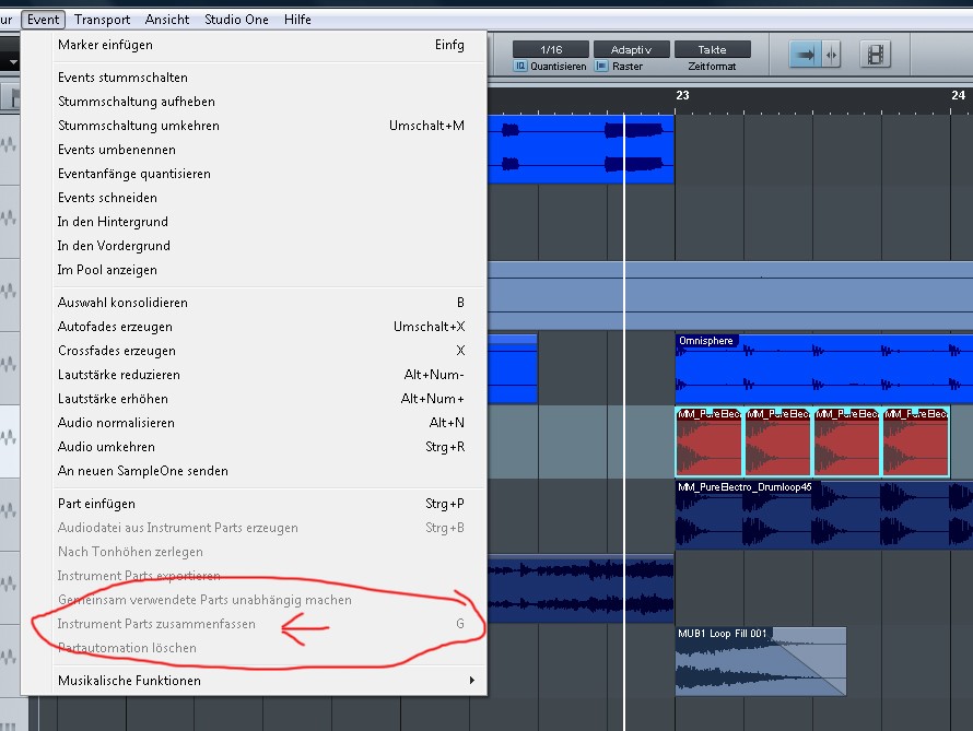

ich habe auf einer spur ein wav file in verschiedene parts geschnitten...nun würde ich diese einzelnen parts gerne wieder zusammenfassen....bei einer midispur hab ich diese funktion gefunden...aber wie geht das bei einer audiospur?

Schau mal unter dem Menüpunkt Events... und zusammenfügen (o.ä.)
zusammenfügen unter events gibt es nicht...aber instrumentenparts zusammenfassen (G)...das ist aber bei mir ausgegraut...obwohl alle parts selektiert sind
hilfe...selbst im tutorial video heißt es: drück G zum zusammenfassen
aber bei mir geht das nicht....wtf?
Also bei mir gibt es den Befehl "Events zusammenfassen oder zusammenfügen oder wie auch immer" unter dem Menüpunt "Event".
Dazu müssen die Teile die zusammengefasst werden sollen natürlich makiert sein.
würd ich gerne auch so machen :(
niemand ne idee, was ich da falsch mache?

was mich wundert ist, das die funktion ja da ist...aber aus irgendeinem grund nicht aktiviert werden kann....es gibt auch ein youtube video das wohl noch deutlich vor meiner version erstellt wurde...und da werden die events auch einfach nur durch drücken der taste G zusammengefügt

Wenn Du die Stelle bei 9:30 meinst, da geht es wohl um das bouncen ("B" bzw "Str B") von einem Event.
