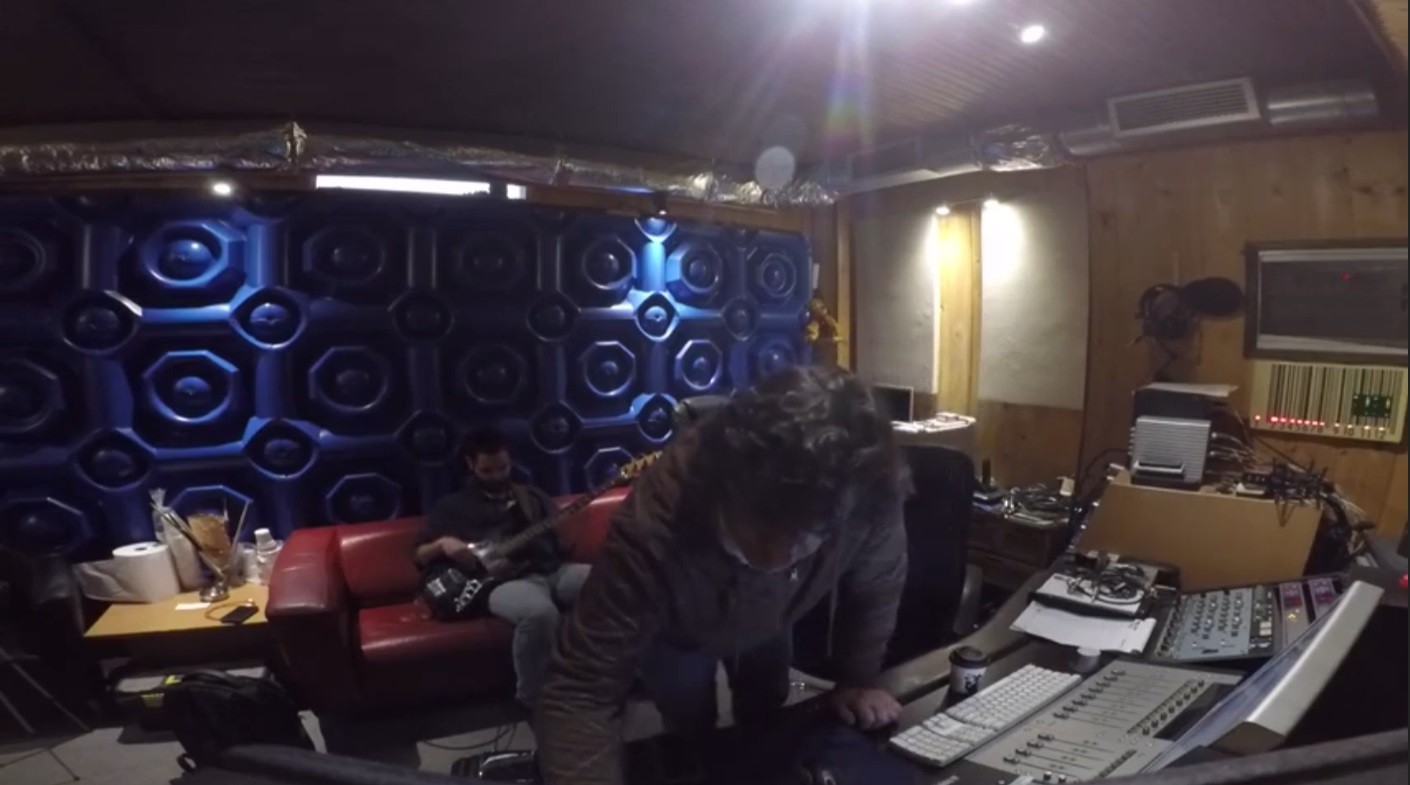

oder soll ich besser fragen ist das überhaupt Raumakustik?
friends, was hat dieser Kollege da am Start?
Gemeint ist die schwarze Wand in der hinteren Wand.
Ist das Plastik?
help

Dieser Trypophobie auslösende Reflektor ist nicht schwarz, sondern Geschmacklos-Lila. Wird übrigens auch "Refleksorber" genannt: Reflektiert schall, absorbiert Gemütlichkeit.
Spaß beiseite. In diesen Dingern schlüpfen die berühmten Riesenhornissen.

Ich denke dass sind nicht ausgestanzte Blumentopfuntersetzer?

Das ist ein sehr großer Kachelofen. Und er ist weder schwarz noch lila, sondern blau.

Also diese Bauform als Diffusor empfinde ich als fraglich, da dort eine Reihe an zwar schallumleitenden aber auch schallfokusierenden Teilen vorhanden sind; also vermutlich keine homogene Schallstreuung erzeugt wird. Besonders tief scheint das Ding auch nicht gebaut zu sein, wodurch tiefe Frequenzen letztendlich nur eine kahle Wand "sehen" und fröhlich reflektiert werden. my 2 cents
