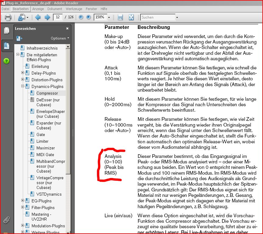

Weiß jemand, was im C5 Compressor Plugin der "Analysis"-Regler bedeutet?
Ist das eine RMS Berechnung oder was?
Hab dazu nix im Handbuch oder sonstwo gefunden.
Danke ...
Das wird wohl nur Yamaha genau wissen :)
Das wird wohl das Ansprechverhalten auf die Peaks sein...
Im Handbuch wirst Du zu den Plugins nicht soviel finden.
Es gibt aber eine PDF-Datei mit dem Namen "Plugin-Reference" und dort werden die einzelnen Cubase-Plugins etwas genauer beschrieben.

yupps, danke Mr. Realistic Elefantastic
