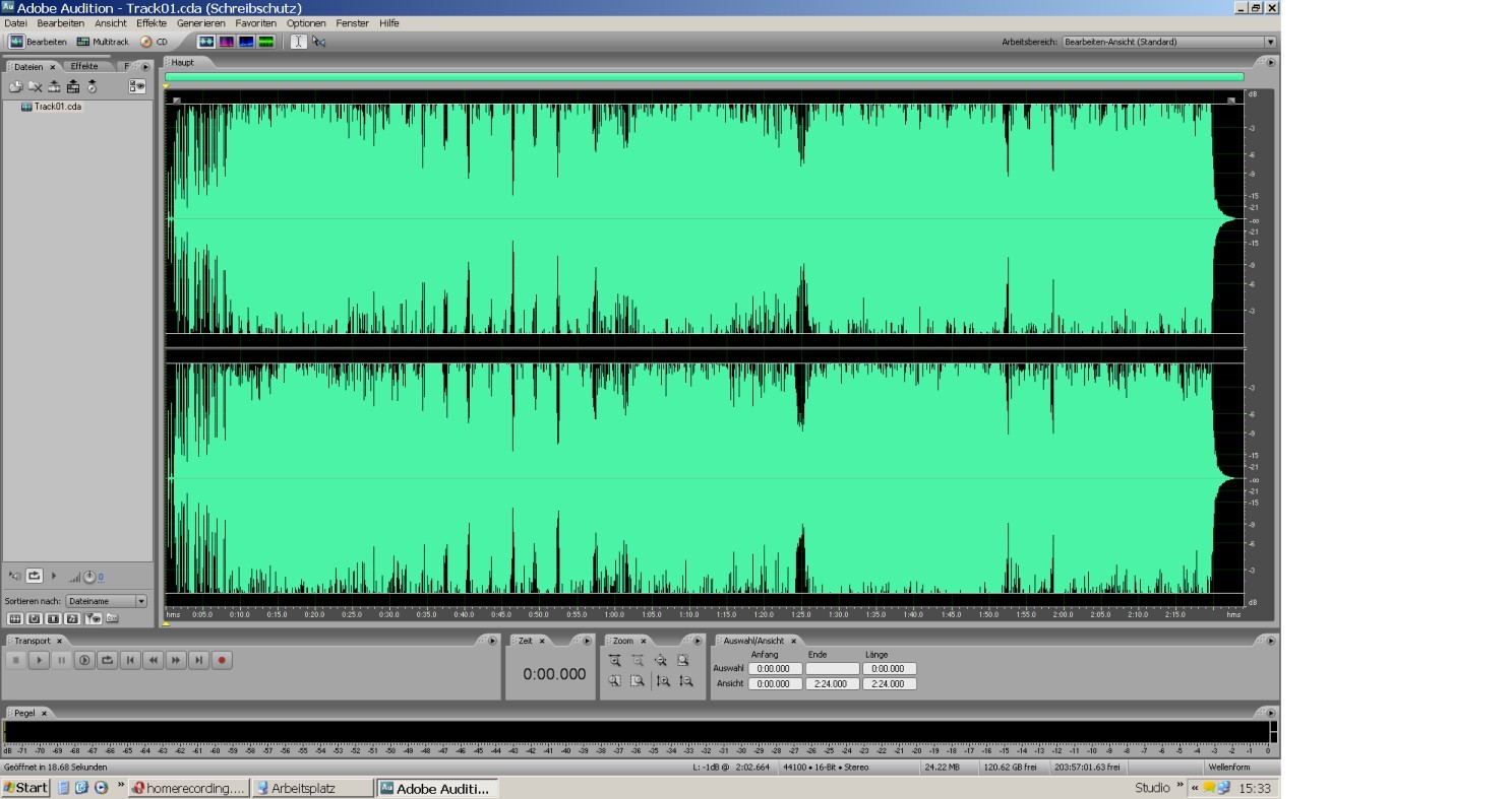

Im 1. Bild ist die Original WMA-DAtei zu sehen (0db)

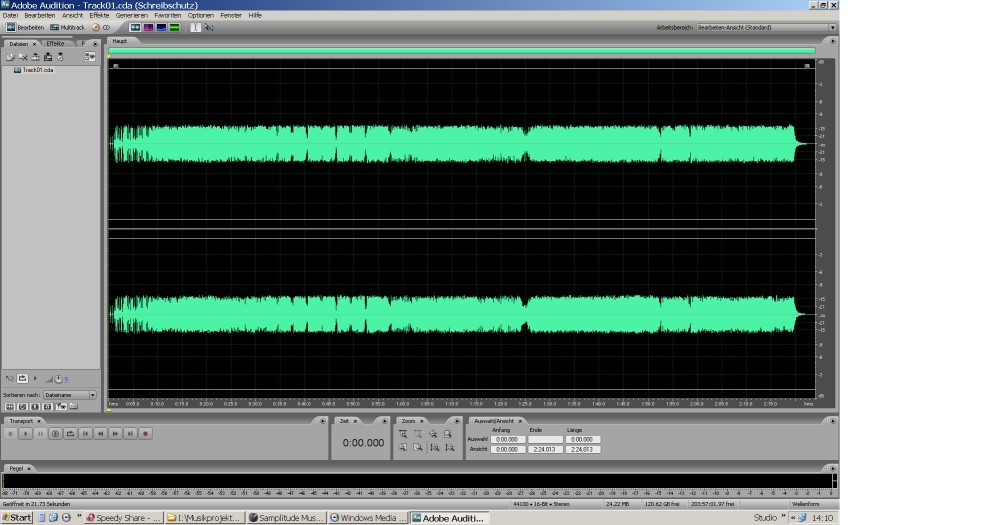

Im nächsten Bild die fertige [g=420]CD[/g] (Signal stark komprimiert).
Es klingt einfach grausam. Das ist mir erst aufgefallen, als ich mir mal das ganze näher angesehen habe.
Ich habe mir mal spaßhalber Original [g=420]CD[/g]'s angesehen. Da liegt der Pegel doch auch bei ca. -3dB
Wo liegt der Fehler ?

Ergebnis ist aber leider unverändert.
Irgend etwas stimmt hier nicht. :grr:

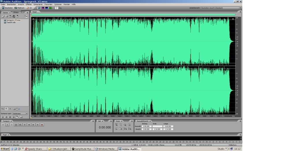

Et Voila:
Also irgendwie wunder ich mich schon über das Ausgangssignal. Irgendwo in einem Artikel las ich mal was über Wellenformen wie diese. Der Autor nannte das "weißes Rauschen". :)
den Haken bei
"Lautstärker der Tracks angleichen" (oder ähnlich) weg machen...
das isset...
