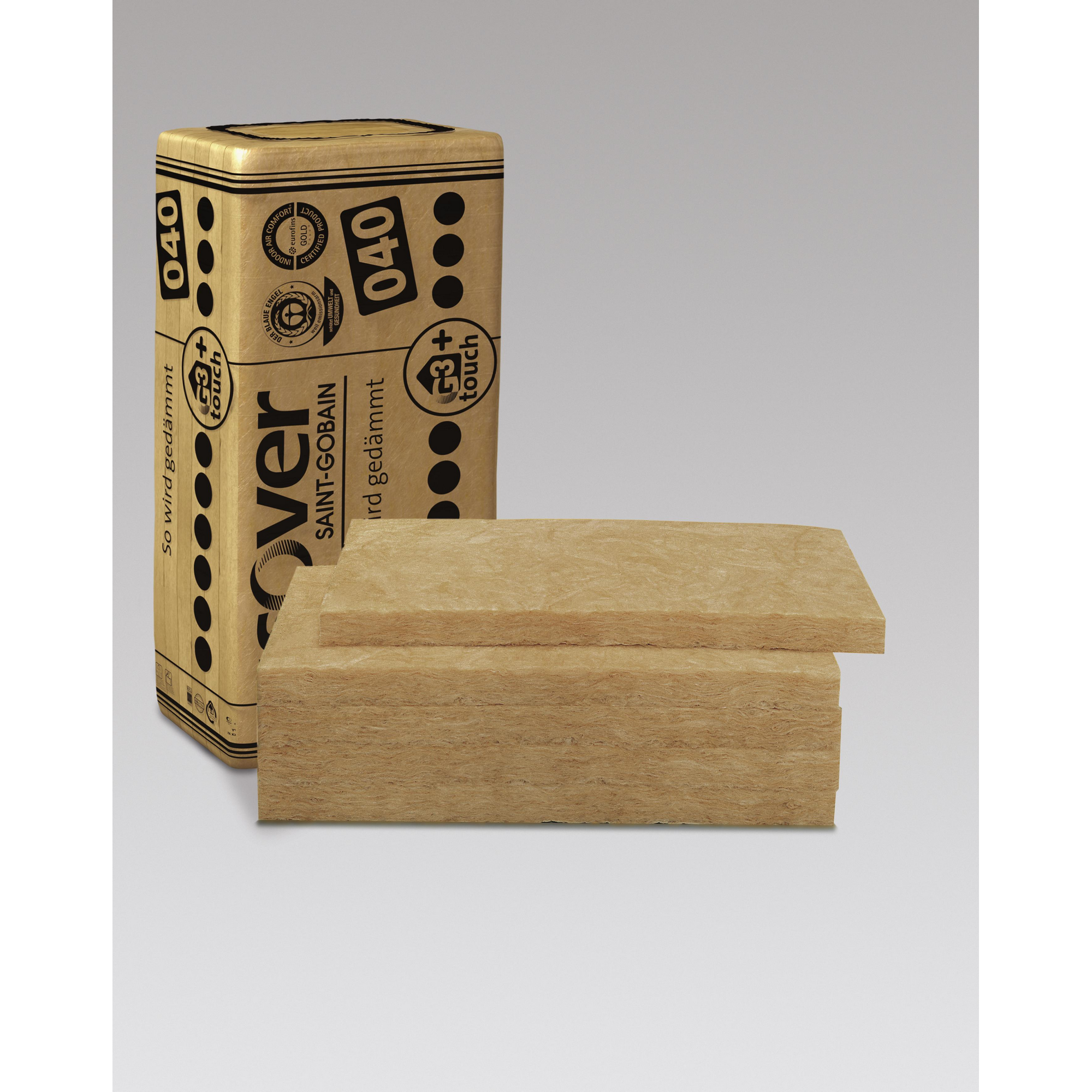

Moin,
wenn man die Threads so durchwühlt, scheinen 99% der hiesigen Anwender Sonorock zur Erstellung dicker Bassabsorber zu verwenden.
Ich plane den Bau von 40cm tiefen Absorbern. Mein lokaler Baumarkt ist Toom und führt kein Sonorock sondern alternativ „nur“ Isover TP1:
Laut Datenblatt (Strömungswiderstand von 5 vs. 6 bei Sonorock) und Simulation im Porous Absorber Calculator müsste TP1 für mein Bauvorhaben eher noch besser wirken als Sonorock. Daher meine Fragen:
1.) Hat hier jemand seine Breitbandabsorber mit TP1 gebaut?
2.) ggf Erfahrungen mit Sonorock UND TP1?
3.) Kann ich meine Absorber mit TP1 bauen oder gibt es gewichtige Gründe, doch eher Sonorock zu nehmen?
Herzlichen Dank für jedwede konstruktive Teilnahme :)!

Je dicker die Absorber, desto niedriger sollte der Strömungswiderstand sein. Wie du ja schon korrekt ermittelt hast, wäre Isover TP1 für dein Vorhaben tatsächlich besser geeignet. ich habe selber damals dicke Superchunks mit Isover befüllt, ebenso Erstreflektionskiller. Die ER-Killer habe ich einfach 20 cm dick gemacht, dadurch war der Nachteil des niedrigeren Strömungswiderstandes mehr als kompensiert.
Ich möchte allerdings zu bedenken geben, das die Isover stärker ausdünstet als Rockwool. Generell ist in Glaswolle mehr Formaldehyd als in Steinwolle, ausserdem noch aller mögliche andere chemische Schweinkram, dem man sich eigentlich nur ungern direkt für Stunden aussetzen möchte. Ich hab da Probleme mit bekommen damals.

Ansonsten sei angemerkt, dass TP1 ein 120cm-Format hat und Sonorock 100cm. Für die gen. Maße von 40cm oder 60cm müsste man bei TP1 weniger schneiden und hätte auch weniger Verschnitt.

Hier war eher meine Idee, TP1 "quer" in das Holzgestell zu legen, also die 125cm auf die 120cm Seite. Oder staut das zu sehr, so dass der Innenwiderstand des Materials dann wieder hoch geht? Dachte, das wäre bei der geringen Differenz der Maßen zu vernachlässigen.
Bsp.: Meine 200/120/40 Absorber/Kästen enthalten dann 12 Platten TP1 (bei 10cm Tiefe des TP1), also 187,5/125/40 plus eine Platte "oben drauf" auf diesen Stapel. Ggf. müsste ich halt die 125cm bisl schneiden, was dank großem Garten gehen sollte
Bei Sonorock würde ich dann eher hochkant stellen, so dass 20 Platten (bei 8cm Tiefe) 200X125X40 ergeben.

Isover hat den blauen Engel für unbedenkliche Verarbeitung und Verlegung in Innenräumen.
Den gibt es in D nicht einfach so. Und schon gar nicht bei irgendwelchen Giftstoffen, die in die Atemluft geraten. Ich würde mir da keinen Kopf machen.
Mein Studio besteht seit 10 Jahren fast ausschließlich aus TP1.

Ist 15 Jahre her das ich das benutzt habe, eventuell haben die was dran geändert? Kp, damals war es auf jeden Fall nicht ohne. Hatte dann auch dazu recherchiert und in unabhängigen Tests gab es in punkto Formaldehyd keine gute Note. Ob das generell Glaswolle vs Steinwolle war, oder ob das jetzt markenspezifisch war weiß ich nicht mehr. Frag mich aber jetzt nicht nach den damaligen Quellen...
