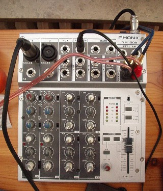

Also, ich habe ein Mischpult mit Mikrofonvorverstärker und Kopfhörerausgang, würde es aber gern noch kompakter haben, weil ich so viele Anschlüsse gar nicht brauche.
Hier in diesem Post, hat jemand ne coole Antwort für dich parrat!
Ari
@J-Soundation:
Nee, das ist ja auch nicht kompakter als meins:

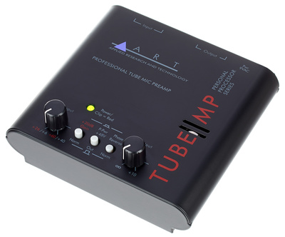

Ich suche sowas kompaktes wie das Art Tube MP:
Aber eben mit Kopfhörerausgang.
