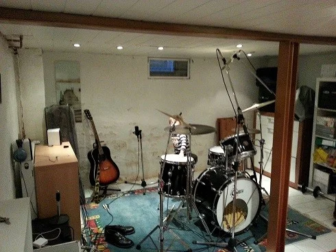

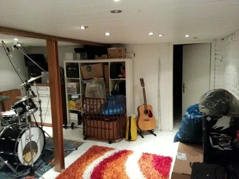

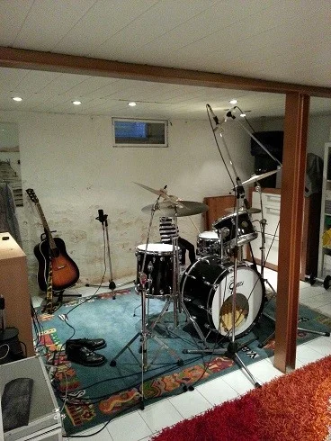

Moin. Da hier jemand nach Bildern des Abhör/-Aufnahmeraums gefragt hatte:
das ist mein beschissenes modriges Kabüff, wo ich versuche, mit beschränktem Können und Zeitbudget was zu machen. Egal, Spaß machts trotzdem (meistens zumindest)

Das hat damit zu tun, das die Raumakustik jeglichen Invest, egal wie hoch, in Lautsprecher und Zubehör in Grund und Boden fallen lassen kann.
Da spielen die Aufzählungen welche Lautsprecher, Endstufen und Wandler und what not nicht die geringste Rolle mehr, wenn man davon ausgehen muss das der Raum in Dur und Moll vor sich hin klingelt.

Pack mal die Lackschuhe weg (siehe Bilder) und check nochmal!
Wenn´s das auch nicht bringt weiss ich auch nicht...
