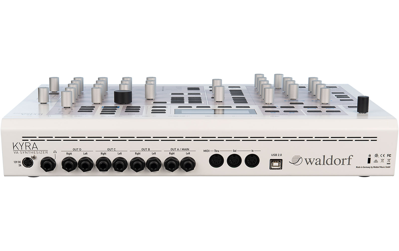

Tach,
kann mir eine/r sagen, wo ich die beiden Audiokabel einstöpseln muss ?
Out A / Main out
Out B
Out C
Out D
Besten Dank
Out A / Main out :rolleyes:
Und das Netzkabel?
Alter, die haben echt die Kaltgerätebuchse vergessen!
bin seit gestern stolzer Besitzer vom Kyra aber zurzeit nicht glücklich.
Ich bekomme den Kyra nicht zum spielen......Was habe ich bisher gemacht ?
Treiber installiert.....Im Manager die aktuelle Firmware aufspielen ist für mich ein Hexenwerk.....also nicht durchgeführt.
Was muss ich im Manager denn anklicken, damit ich auf Position 4 komme ?
Ich verstehe das nicht......mich nervt das auch alles......Am besten einschalten, Musik machen und gut.
Kyra mit Cubase 11 bekanntgemacht
Aus Kyra Main Out A in das Interface
Vom Kyra Midi In in Arturia Keystep Midi out
USB verbunden / Kein Hub.
Spur scharf geschaltet in Cubase.....kein Ton und auch kein Midi Signal
Muss ich im Kyra selbst auch noch einstellungen vornehmen, damit das Gerät läuft ?
Ich bin total überfordert
Jemand da, der über Teamviewer helfen kann und will gegen Bezahlung ?
LG Andreas
@synthpark.....ja, verschrieben....korrigiere ich mal :)
läuft aber trotzdem nicht :-(
Überlegung, wenn es auch für mich kein Sinn macht......USB lösen und nur Midi anschliessen ?
Ich habe die Lösung selber gefunden......manchmal muss man sich nur selber vertrauen.
Im Kyra unter dem Menue Punkt- System das interne Interface von enabled auf disenabled stellen....Voila......
