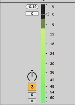

Nochmal... alles was Du in einer DAW im Metering siehst ist RMS (zumindest kenne ich nichts anderes)
LUFS, FS, K12, K14, K20, etc gibt es über zusätzliche Metering Plugins....
Das gute ProTools :)
Aber auch dort ist im Standard RMS oder RMS + peak hold... Sofern ich das noch richtig in Erinnerung habe.... ;)
Ich brauche RMS eh nie, aber ich habe eine ungefähre Ahnung im Metering, wo sich das Material bewegt.
Standard is dBFS also digital Full Scale. Das hat nichts gemein mit RMS, LUFS oder was auch immer. Das ist einfach der Maximalpegel, den man in einen Wandler schicken kann. Zeigen die noch anderes, dann ist das eine Zugabe des Herstellers. Abgesehen davon, auch wenn das kombinierte Anzeigen sind, die Full Scale anzeigen und was RMS ähnliches, dann heisst das noch lange nicht, dass die einer VU Meter anzeige entsprechen. In dem obigen Video funktioniert die vorgestellt Technik nur wenn das VU Meter die entsprechende Trägheit hat. Also die, eines klassischen old school analog Meters.
Kennt man sowas noch aus eigener Praxis, so wie ich zum Beispiel, kann man das VU Meter so lesen, wie es in der analogen Welt auch gebraucht wurde.
Die in DAW eingebauten Varianten sind eher ungeeignet um ein VU Meter adäquat zu simulieren, daher schlecht abzulesen und zu interpretieren. Vor allem, weil ja viele mehrere Sachen in nur einem Balken anzeigen.
