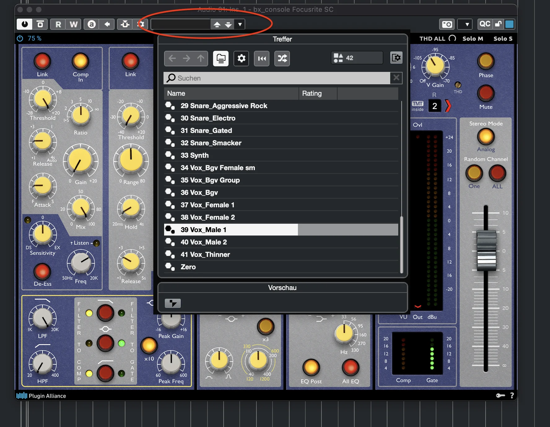

Beim "Cubase-Fenster" sind die.

Danke RefinedRough, aber genau da sind die eben nicht (bei mir...)
Genau DA hab ich den Ordner mit den Presets... ;-(

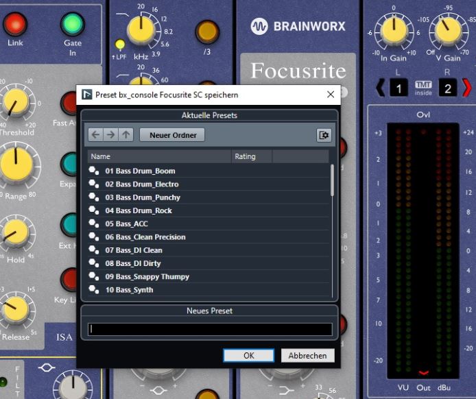

Habe mir jetzt mal spassenshalber die Demo installiert... Die Presets sind alle sichtbar aus dem Dokumente/VST3 Ordner... Die neuen Presets werden auch dort gespeichert und man kann auch über das Plugin einen neuen Ordner erstellen und auch von dort aus öffnen über den Explorer...

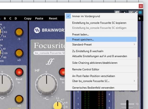

Oben in die dunkle Zeile mal rechts anklicken, dann erscheint das hier...
...dann Preset speichern auswählen und dann öffnet sich dieses Fenster...
Von dort mal einen neuen Ordner erstellen und schauen ob er auch wirklich im VST3 Ordner ist, dann deine Presets dort reinkopieren und dann sollten ''normalerweise'' alle Presets sichtbar sein nach dem neuladen des Plugins... Falls dies nicht der Fall ist... Die Datei, bzw das Plugin ohne den Dateimanager runterladen und als Administrator installieren... Kann sein, dass du eventell ein Windowsupdate gemacht hast, oder vielleicht auch irgendetwas anderes, wo eventuell deine Rechte für den Ordner gesperrt sind, oder generell die Rechte für Applikationen gerade gesperrt sind...
