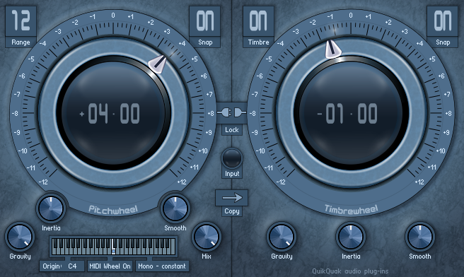

Nee echt,
da fragt jemand hier im Forum nach etwas, und die Antwort ist, dass jemand einen Suchbegriff postet, der in einem ANDEREN Forum in die Suche eingegeben werden soll, damit man sich dort auch nochmals durch die möglichen sinnfreien Postings wühlen kann.
Also WENN der Antwortende doch schon ein Produkt parrat hat, warum dann nicht beim Namen nennen? Optimale Hilfestellung könnte dann so aussehen: Mit Produkt-URL und Produkt-Foto.
So sieht das dann aus:
QuikQuak - PitchWheel.

den kenn ich, den hatte ich auch schon gefunden (bitte behandelt mich doch nicht so als hätte ich noch nie ne google oder kvr suche angeworfen wenn ich explizit das gegenteil in der eingangspost schreibe).
das teil erzeugt 46ms latenz, was deutlich zu viel ist. ich brauch was fixeres. der algorithmus im ASR damals lag unter 10ms, und klang trotzdem absolut ordentlich, ganz klassisches cycle-crossfade-pitchshifting war das - klang halt nur innerhalb von 2 halbtönen gut, aber mehr brauch ich eben auch gar nicht.
ach ja und noch ein problem von dem teil (hatte auch mal das demo runtergeladen) war zumindest als ich es damals probiert hatte, dass es pitchbend style wieder zurückspringt sobald man loslässt. das widerum brauch ich *nicht* - macht speziell bei hardwaresteuerung keinen sinn, denn wenn ich will, dass es zurückspringt, weise ich einfach den physikalischen pitchbender zu, der springt ja von selber zurück, das muss das plugin also gar nicht machen. gleichzeitig, wenn das plugin es nicht macht, hat man auch noch die option mit einem normalen fader zu steuern und so bei bedarf einen pitch-offset auch mal "stehen zu lassen".
jaja, worüber sich nerds nachts um 4 so auslassen :)
ah, sehe gerade dass da neue regler unten sind, "gravity" auf null wird dann wahrscheinlich den gerade beschriebenen rückspringeffekt beseitigen.
bleibt trotzdem die viel zu hohe latenz. 46ms ist leider nicht livetauglich :-(
