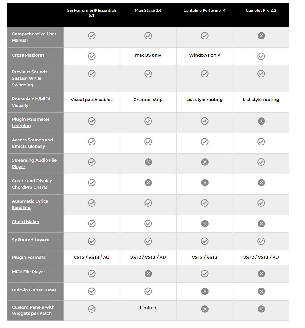

Ich kenne VST Live, Camelot Pro, Mainstage, Gigperformer. Der Vollständigkeit halber sei noch "LiveProfessor" erwähnt, was ich aber nur mal ein paar Minuten aus Neugier getestet hatte.
Gigperformer ist m.E. aufgrund der Einstellmöglichkeiten am Besten. Generell ist aber aufgrund persönlicher Vorlieben und Workflow-Differenzen immer der eigene Test das Wichtigste!

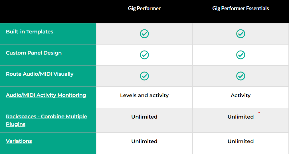

"Gigperformer Essentials" kostet übrigens nur 60 Euro. Diese abgespeckte Version könnte - theoretisch - etwas für dich sein, wenn du eh wenige Funktionen brauchst. Persönlich kenne ich aber nur die 'große' Version.
Mittlerweile benutze ich in erster Linie einfach meine LieblingsDAW, die für ihre Stabilität bekannt ist (Plugin Sandboxing): Bitwig.
Reaktionen: solokeyboarder
Update: eben gesehen:
