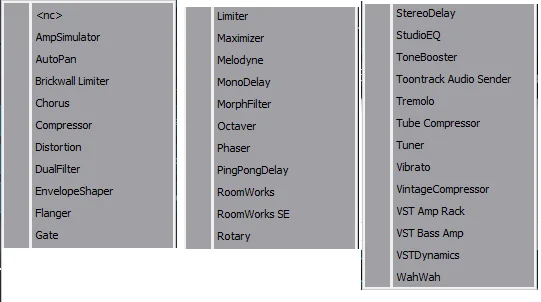

Hier eine Liste der Effekte:

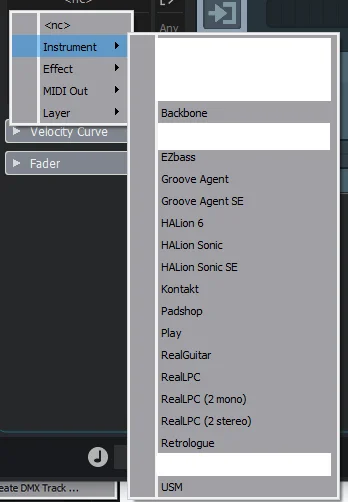

EZBass, Halion6, Backbone und so weiter habe ich seperat gekauft, ist nicht Teil des Pakets

Die Effekte sehen denen von Cubase sehr ähnlich, ich habe jedoch den Eindruck, dass sie neu entwickelt wurden. Die Drehregler verhalten sich anders (schlechter) und zum Beispiel beim Kompressor gibt es kein Sidechain. Einen Deesser und Multibandkompressor gibt es nicht, großes Manko.

Kontakt lässt sich leider nicht einbinden.

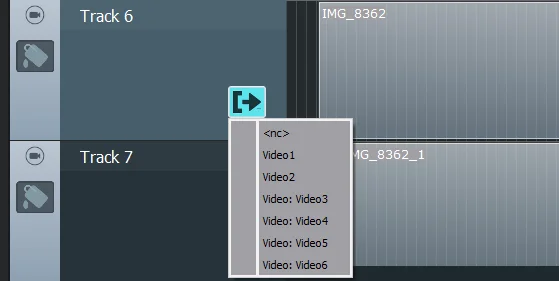

ausm Forum: , you can run 6 video screens simultaniousy"
das geht tatsächlich?

Also Kontakt funzt, sicher auch alles andere von NI.

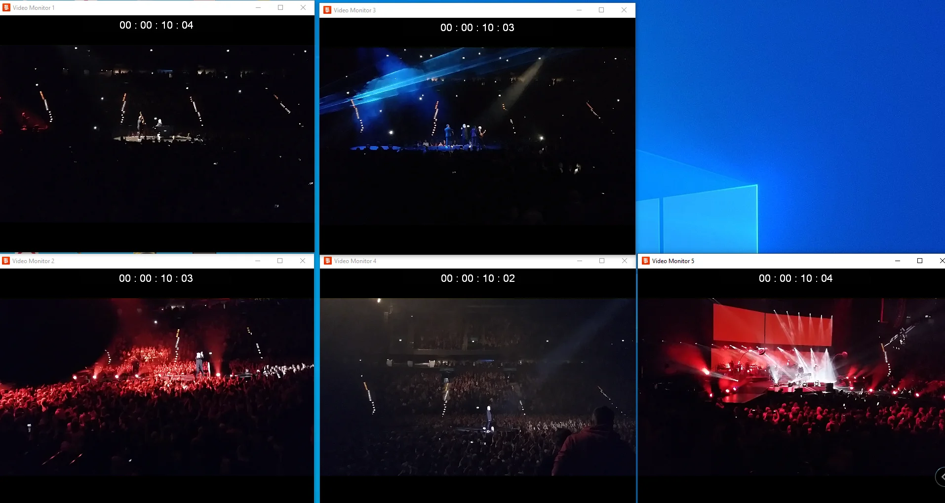

Video kann ich nur 1 Fenster öffnen:
Schaut selbst

Ich hätte gedacht, dafür benötigt man 6 Video Outputs, welcher Art auch immer. Hab ich nicht.
Und was macht VST Live jetzt damit?
5 Videos ohne ruckeln, warum das 6te nicht geht, weiß ich nicht.
Intel core i9 12900K (16 Kerne) 64GB M.2 SSD 5000MB/sec
Interne Grafikkarte.
20% CPU Last
Buffersize aktuell 96, hatte ich gerade eingestellt

Mit anderen Videos ruckelt es bei mir auch nicht mehr :D
