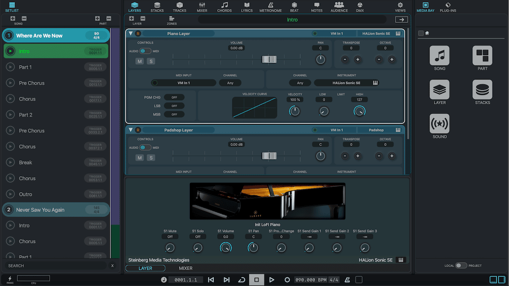

Ich habe versucht mir einen Song zu erstellen mit mehreren Parts, Stacks, 2 Tracks und habe noch kein sinnvolles Setup hinbekommen.
Bei den Sends wähle ich etwas aus, wechsle kurz auf einen anderen Part, dann wieder zurück und im Send steht n/c.
Tracks und Sends fallen dann erstmal weg. Ich versuch das mit Stacks zu lösen.
.. 20 Minuten später. 4 Parts angelegt, jeder Part hat seinen Stack. Wenn man bei Part 1 im Stack als Eingang Analog 1 auswählt, hat man bei den anderen Parts auch als Eingang Analog 1.
Die Stacks scheinen immer aktiv zu sein, unabhängig davon ob der Part gerade aktiv ist oder nicht. Der Part ist nur aktiv, wenn der Cursor im Zeitbereich steht. Ich schaffe es somit nicht mit verschiedenen Parts verschiedene Effektketten zu aktivieren.
Parts ( =Songabschnitte) und Layer (verschiedene virtuelle Instrumente):
Bei dieser Kombination funktioniert es wie erwartet:
In Part 1 gibt es einen Layer, der mit dem Halion ein E Pinao spielt, bei Part 2 gibt es einen Layer, der ein anderes Instrument spielt. Abhängig von der Song Position.
