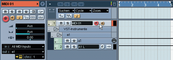

Wenn Du ein [g=77]VST[/g]-Instrument aufnehmen möchtest, mußt Du dafür zunächst erst einmal ZUSÄTZLICH zur [g=77]VST[/g]-Instrumenten-Spur eine [g=32]MIDI[/g]-Spur erstellen und diese mit dem roten Record-Schalter in Aufnahmebereitschaft setzen. Als [g=32]MIDI[/g]-Ausgang für diese Spur muß natürlich das gewünschte [g=77]VST[/g]-Instrument gewählt werden (siehe die weiteren Bilder von JazzPinguin oder auch den nachfolgenden Screenshot von mir).
Außerdem solltest Du bei dieser Spur auch den Mithörbutton aktivieren (also das Lautsprechersymbol), damit Du überhaupt hören kannst, was Du gerade auf dem [g=89]VSTI[/g] spielst.
Die "Lokatoren" (siehe Bild von JazzPinguin) sollten ebenfalls richtig gesetzt sein, damit Du keine ungewollten Punch-In/Punch-Out Probleme bekommst.
Wenn Du nun im Cubase-Transportfeld auf Aufnahme klickst, sollten die von Dir gespielten Noten nun auch auf dieser [g=32]MIDI[/g]-Spur aufgezeichnet werden und später auch wiedergegeben werden können.
Beispiel:
Um etwa das [g=77]VST[/g]-Instrument A1 von Cubase SX3 aufzunehmen, sollte das so aussehen:
Wichtig dabei ist wie gesagt, daß Record- und Mithörbutton (links und rechts vom Mauszeiger) bei der [g=32]MIDI[/g]-Spur (!) aktiviert sind, im Beispiel "[g=32]MIDI[/g] 01" auf Kanal 1.
Auf der [g=89]VSTI[/g]-Spur für den A1 kannst Du ja prinzipiell nicht aufnehmen!
