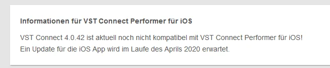

Windows und Mac sind nicht kompatibel? Ich habe eben mit einem Kollegen versucht eine Verbindung hinzubekommen und wir haben es nicht geschafft. Er hat Windows und ich MacOS. U.a kam die Fehlermeldung: Version nicht kompatibel, bitte prüfen.
Genau das.
Ab Mitte April solls eine Update für Mac geben...
Kleiner Tipp, versucht mal auf Mac Performer 4.0.20
das könnte klappen.
