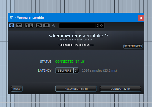

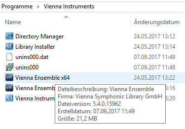

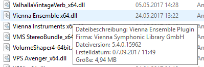

Anhang anzeigen 47715 Anhang anzeigen 47716 Anhang anzeigen 47717

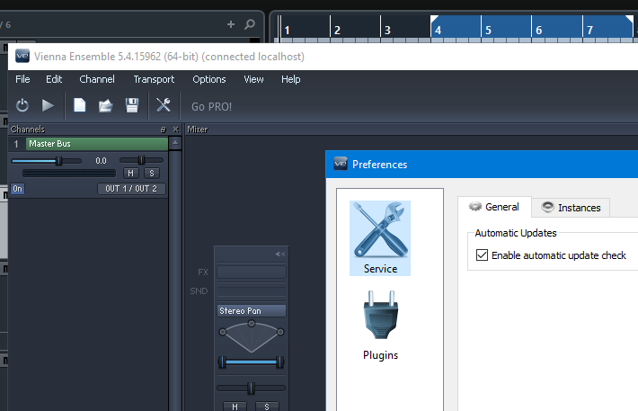

Es scheint einfach eine fehlerhafte Installation zu sein. Möglicherweise hab ich beim installieren das "Ensemble" versehentlich weggeklickt weil ich keine RTAS dabeihaben wollte. Drauf gekommen bin ich durch deinen Scrennshot. Nachdem ich das installiert habe läuft alles.
Vielen Dank!!!
